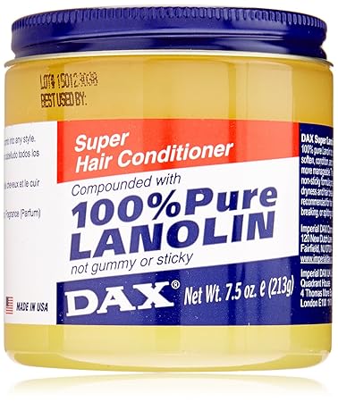

Non per dimostrare che sono tirchio... ma il LANOCOTE lo fa' la la forespar in California e costa $ 20 per 4 once e quindi $5 all' oncia.
Invece questa fabbrichetta del New Jersey vende questa "Brillantina per i capelli" che altro non e' 100% Lanolina a $5.68 per 14 once e cioe' $0.41 all' oncia.
[hide][Immagine: https://images-na.ssl-images-amazon.com/images/I/81j%2BK1T89ZL._SY450_.jpg][/hide]
Secondo te, la Forespar ci mette dentro dell' unobtanium per cui vale la pena pagare la differenza?

ah, qua si trova un Lanocote in UK che costa largo circa come un grasso qualsiasi, ne avevo preso un barattolo da mezzo chilo anni fa e a memoria non erano cifre tipo quello tuo (o per dire anche il tefgel). Ecco però il mio è LanOcote, con la O, una pasta marrone scura con un buon odore.
È un grasso utile, molto molto pastoso bastano tipo 20-25°C per solidificarlo, non gli si attacca più neanche polvere sale o sabbia, per dire ho smontato dopo dieci anni dei pezzi dell'albero che avevo ingrassato con il lanocote, tutto svitato senza nessuno sforzo.
La lanolina pura la uso in altre cose (un periodo anche sull'elica come antivgetativa), qui in Francia è comunque caruccia perché la si trova solo food/cosmetic grade Sad
