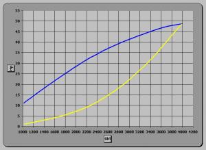

Wally, secondo la curva di potenza a 2100 giri sarei già a 30 cv. che mi spingerebbero a impostare 22°, ma il motore vecchio e una certa tendenza a fumare sotto sforzo (passo attuale della bipala fissa 18'') suggerirebbero i 20°,
..con perdurante indecisione.
