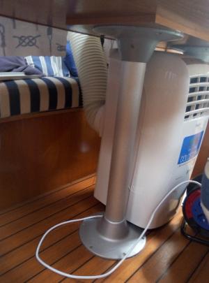

Stessa soluzione con un olimpia. Noi soffriamo il caldo solo in porto e quindi la soluzione del portatile a 220 ci è sembrata la più efficiente, facile ed economica. Fissato anche noi sotto il tavolo, e rimane li anche quando in funzione. [hide]     [/hide]

@Horatio Nelson Grazie Horatio, in effetti l'hai sistemato proprio bene! Immagino che il l’estremità finale del tubo scarico aria sia collegato ad una tavola 'autocostruita' con le dimensioni dell oblò per tenerlo bene in posizione. Ottima . copiare!

(23-06-2020, 21:58)sergiot Ha scritto: @Horatio Nelson Come lo hai fissato per evitare che rotoli in navigazione?
Sta perfettamente sotto il tavolo e tra le due gambe. Una cinghia elastica Lega assieme il condizionatore ed il termosifone ad olio.
Dovrebbe essere da 8500 btu,con sistema di evaporazione condensa che non richiede alcun intervento.
Secondo me non avere lo split esterno ne rende più facile l’utilizzo,e porta via meno spazio.

RE: Condizionatore portatile in dinette - sergiot - 25-06-2020
[quote='Horatio Nelson' pid='439376811' ......,con sistema di evaporazione condensa che non richiede alcun intervento...
Bv
Stefano
[/quote]
Cosa è il " sistema evaporazione condensa"?
RE: Condizionatore portatile in dinette - Horatio Nelson - 25-06-2020
Nel senso che la fa evaporare da solo e no devi svuotare nulla.
