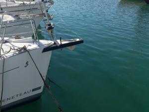

A prua mi sono fatto una delfiniera di cui allego le foto purtroppo non ho foto in opera
la distanza dalla fine della barca al golfare dove armo il gennaker e il futuro code zero è circa 70 cm
Il gennaker lo armo a 9/10 certo è che per andarmi a cercare dei guai farei arrivare anche il code zero a 9/10 certo potesse andare in testa il code zero si allontanerebbe dall'avvolgifiocco che sarebbe un bel vantaggio

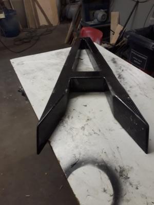

Ho trovato una foto della delfiniera montata quando era ancora in lavorazione

Bella la delfiniera, ti posso chiedere come l'hai realizzata?

(28-11-2020, 14:26)ecotango Ha scritto: Ho trovato una foto della delfiniera montata quando era ancora in lavorazione
La parte che abbraccia lo scafo mi sembra un po' corta.
La conroventatura?

@ ecotango, ora che hai mostrato la delfiniera auto costruita, ci hai fatto venire la curiosità.....
Come l’hai costruita?
Carbonio?
Avresti voglia di raccontarci la storia di questa realizzazione?
Ora sto lavorando ad una passerella, poi in futuro, avrei intenzione di pensare per l’appunto to alla delfiniera.

Giá l'avevo chiesto ma in tubolare d'inox non piace/semplice?

Inox probabilmente potrebbe essere una soluzione veloce facile ed economica, ma la versione in carbonio mi affascina ed intriga di più.
Non c’entra nulla il peso, la resistenza ed altro, è solo una questione di appeal e di curiosità tecnica costruttiva.

(28-11-2020, 16:11)Kano Ha scritto: @ ecotango, ora che hai mostrato la delfiniera auto costruita, ci hai fatto venire la curiosità....
Carbonio?
Si è in carbonio, poi verniciata nera non mi piaceva, per farla ho fatto un pò di prove con compensato e colla a caldo,quando sono riuscito a trovare una forma che mi piacesse e che accogliesse decorosamente l'ancora ho fatto un prototipo in legno uguale al definitivo.
Fatto il prototipo l'ho finito e verniciato, l'ho poi trattato con il distaccante e sopra con gelcoat da stampi tessuto e resina epossidica sottovuoto ho ricavato uno stampo femmina.
Dentro lo stampo femmina ho stampato sempre sottovuoto con tessuto di carbonio il pezzo definitivo circa una decina di pelli per due mm di spessore con qualche rinforzo nei punti sollecitati.
Ho fatto poi tagliare a laser i pezzi inox che accolgono il rullo di cubia e una puleggia guida catena,sono poi saldati a tig e montati sulla delfiniera con otto viti da sei.
Il montaggio è fatto con due viti da dieci mm per parte che collegano la delfiniera con lo scafo
con all'interno due piastre di carbonio da cinque mm ribasati sempre con epossidica.
La controventatura è fatta con un tubo da 25x2 che si collega direttamente alla parte inox.
Provata con il gennaker e qualche ancoraggio travagliato non ha data segni di cedimento
