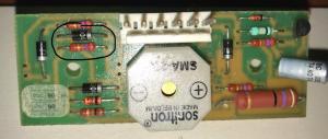

Ciao, rimane spenta anche quando giro la chiave e si accendono le
Altre, ho provato a verificare le resistenze e diodi della scheda stampata dietro al quadro comando (dove metti la chiave per intenderci) (vedi foto) ma sembra funzionare tutto, ho paura che magari ho fottuto il bulbo della dell’acqua, ammesso che si possa rompere, non ho idea di che range di resistenza possa trovare in un bulbo funzionante.. ho l’impressione che per quei pochi minuti di accensione della spia possa aver rovinato il bulbo..

i bulbi funzionano perfettamente, allora dopo giorni passati a controllare e ricontrollare i cavi elettrici sono arrivato (forse) a conclusione, posto le seguenti foto che mostrano un bulbo a cui gli scoppiati del motore non solo non fanno riferimento ma in quella posizione mostrano un semplice bullone.. secondo voi a che può servire (non è quello dell'olio)..
RE: Spia temperatura acqua che rimane spenta - Wally - 01-03-2021
Non riesco ad aiutarti, non conosco questa configurazione e le foto non sono chiarissime, ma non eravamo partiti dal fatto che all'alimentazione del quadro motore la spia dell'acqua non si accendeva, ora sì? Hai svitato il bulbo dalla sede? C'é acqua sotto? Il bulbo per logica dovrebbe essere montato in uscita acqua dalle teste.
