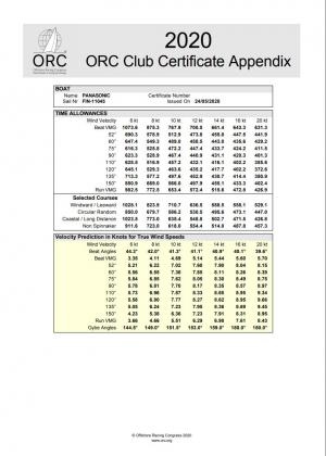

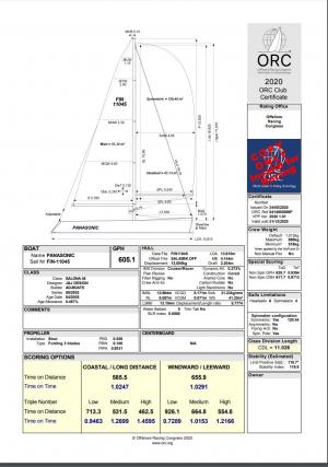

qui trovi le informazioni che cerchi: [hide]http://www.uvai.it/certificati.htm[/hide]
Questo è un orc club di un salona 45.

Grazie mille Albert, non avevo visto il certificato allegato!
