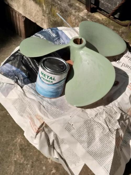

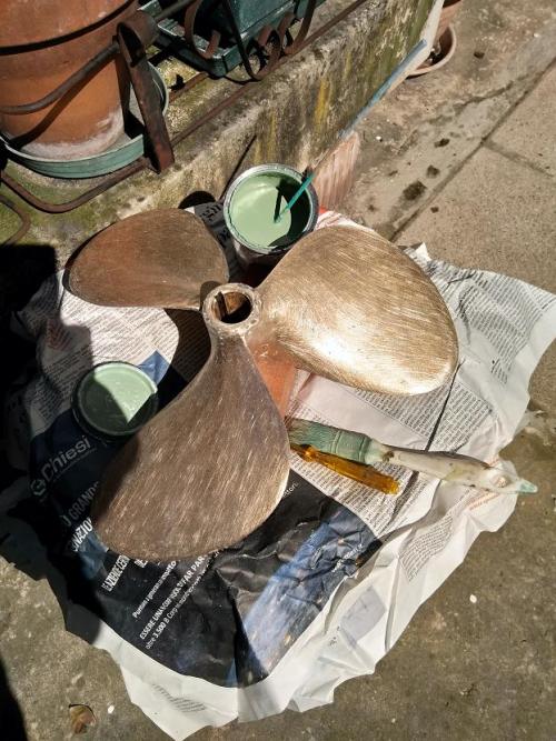

[hide]     [/hide] [hide]     [/hide]
Preparata l'altro anno in aprile,poi antivegetativa Marlin Plus.
