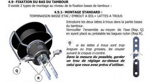

https://www.facnor.fr/ftpfacnor/Notices/ENLSLXRX/ENLSLXRX_NT_2916004000.pdf
RE: Rigger a Rosignano - kavokcinque - 05-08-2022
Uno strallo (avvolgifiocco) dovrebbe essere montato con gli snodi come in foto. Dato che Albert dice che li lo snodo trasversale non c è, se chiami un rigger gli farei fare una modifica.
Mi sembra un oggetto nato non troppo felicemente anche per il fatto che lo strallo non va direttamente alla landa ma ci si collega tramite l 'avvolgitore.
RE: Rigger a Rosignano - albert - 05-08-2022
(05-08-2022, 11:00)kavokcinque Ha scritto: Uno strallo (avvolgifiocco) dovrebbe essere montato con gli snodi come in foto. Dato che Albert dice che li lo snodo trasversale non c è, se chiami un rigger gli farei fare una modifica.
L'installazione "standard" è prevista così Smiley44, come da immagine che ho postato.
Lo snodo andrebbe posizionato tra la landa di prua e le landine dell'avvolgitore, ma queste andrebbero accorciate a misura.
