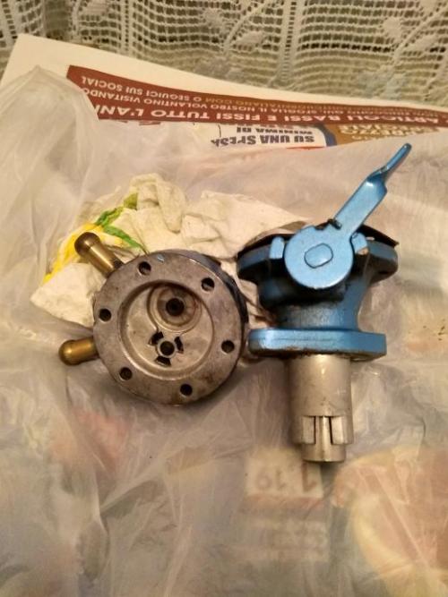

levetta della pompa AC .Quale sarebbe?
RE: Yanmar 4JH3E problema avviamento - maurotss - 30-08-2022
La levetta si trova sulla pompa AC, sempre che il motore sia provvisto di pompa AC meccanica[hide]     [/hide].
