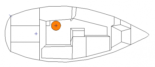

Questo (scusami è fatto al volo) il disegno di come è allestito sotto coperta. Il cerchio arancio è il punto che flette. Li, quando l'acqua filtra dal boccaporto ristagna un po' di acqua. negli anni ha prodotto sta flessione.

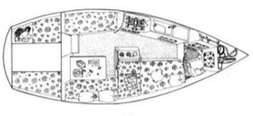

Tutto quello che vedi disegnato è il controstampo. Da una immagine della brochure originale si capisce meglio:

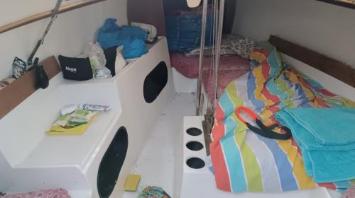

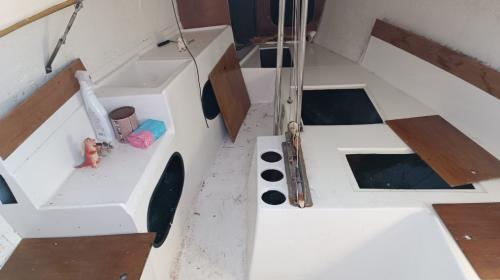

E forse da una foto ancora meglio, giusto per capire un po' com'è fatta dentro. Nei prossimi giorni faccio anche una 360 così siamo a posto:
Secondo il CAD il piano di calpestio utile, sotto coperta è di circa 1 metro e mezzo quadrati. Quindi, a parte dover fare un sacco di tagli per sagomare un eventuale nuovo piano.... non è "ENORME" il lavoro...

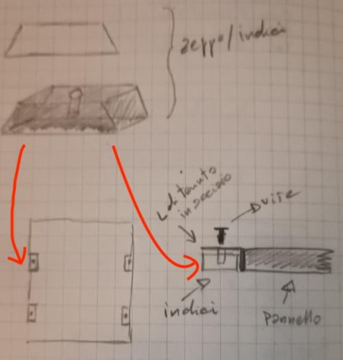

La questione dei trapezi. Allora: siamo al punto "come tengo fermo il nuovo pagliolo" senza resinare tutto su tutto, visto che se dovessi intervenire in qualche modo al di sotto della vetroresina esistente sarebbero dolori?
- Vorrei fare qualcosa di removibile che mi permetta di ispezionare ma anche solo di cavare e pulire.
- Appoggiare e basta mi da poca sicurezza.
- Avvitare alla brutta sul piano esistente è una zozzeria.
Ho quindi pensato di fare una cosa di questo genere:
Si tratta di resinare solo dei supporti a profilo trapezioidale in alcuni punti del perimetro. Il pagliolo andrebbe su ad incastro, come un puzzle. Per fissarlo si fa sempre con le viti. Ma almeno sono solo nel perimetro ed è tutto facilmente removibile.
Scusate ancora. spero di essere stato un po' più chiaro stavolta.
