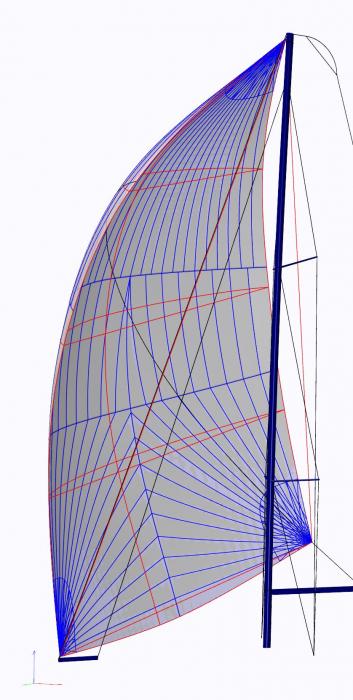

RE: Gennaker - albert - 10-07-2023
Quasi corretto:
"Spinnaker LUff" dove luff sta per bordo d'entrata.
Ma non è la linea retta tra il punto di drizza e quello di mura (strallo di prua), è la misura effettiva rilevata sulla vela, che in volo descrive una curva (la "velaria" che è circa una catenaria rovesciata) più lunga dal 5 al 10 % circa rispetto al segmento che congiunge detti punti a seconda della tipologia di spinnaker asimmetrico.

RE: Gennaker - albert - 12-07-2023
(11-07-2023, 10:19)Carestia Ha scritto: domanda, sentendo un altra "campana" mi ha scritto "Con 14 mt (di inferitura/slu) puoi portarlo solo al lasco abbondante, appena stringi un po’ ti butta giù….!!!
Completo quanto espresso da shein.
Evidentemente o l'altra campana non conosce il teorema di pitagora o non sa come sia fatto un gennaker 32
La congiungente in linea retta tra punto di drizza e punto di mura (ovvero l'ipotenusa del triangolo di prua) misura mt. 13.37.
Se la SLU del gennaker sarà meno di 14 mt. non "volerà" ma starà parallela al tuo strallo di prua.
