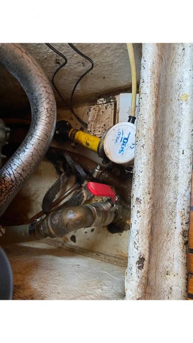

Quale potrebbe essere la causa dell’acqua in sentina motore? Potrebbe essere la goccia della linea asse?

Ragazzi grazie mille per il supporto, oltre al premistoppa e raffreddamento quali altre cause ci potrebbero essere? L’acqua è circa due dita proprio sotto il motore

(10-09-2023, 23:33)Nico Ivory Ha scritto: asse o presa a mare raffreddamento motore; non hai altre vie d'acqua in quel vano giusto?
Esatto, nel vano c’è un tubicino che pensi sia del siphon, una pompa di sentina ed una succhiarola
