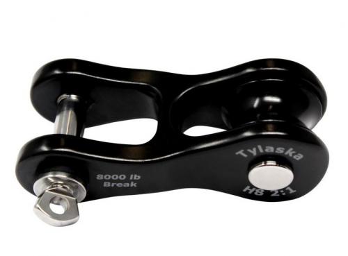

RE: rotaia Harken per randa - albert - 09-07-2024
Certo, la drizza parancata raddoppia lo sforzo dovuto all'attrito della drizza, dato che tirando giù la randa, la drizza lavora al contrario, in 1:2. Raccomando un grillo tipo Tylaska Hxx 2:1 che ha la puleggina dove scorre la drizza; se non c'è la puleggia l'attrito è notevole.

Grazie, ho il tylaska. oltre . ho l'impressione che quando uno tira giu la randa, ogni tanto fa forza sulla parte fissata . ovviamente non si muove. Controindicazioni a mettere la drizza singola in crociera? (la drizza è dimensionaat anche per lavorare a singola, è del 10...).
Ocio che il tylaska H c'è in 3 versioni: senza puleggia, con la puleggia e apribile per toglierlo e metterlo senza sfilare la drizza. Se hai la drizza e gli stopper dimensionati per reggere il carico in 1:1 non c'è problema ad averla in singolo. Comunque controlla se si impunta qualche carrello: vedi subito se sopra a qualche carrello la randa scende libera e fa le pieghe e sotto rimane tesa, oppure il carrello doppio (!) della tavoletta è lui che si impunta. Hai il suo carrello e la sua tavoletta Antal, vero ?? Non è stato accrocchiato un cursore con una fettuccia su una tavoletta o un occhiello "a caso"? Certo che con qualche foto si sparerebbero meno ipotesi a caso 32
