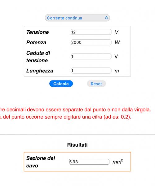

@elan333: caspita cavi da 70mmq, avevo trovato online un calcolatore cavi e mi dava il seguente risultato
Quindi ritenevo 10mmq sufficienti,dove sbaglio? Il fatto che erogherà alta potenza solo poche volte e per periodi molto limitati immagino non conti nulla.

RE: Sostituzione inverter da 600w con uno da 2000w - gava - 16-10-2024
Sbagli,
-La lunghezza per il calcolo è batteria-bus piu bus-inverter. Entrambi devono avere sezione per portare 2000w.
-la caduta di tensione 1v è tanto, perdi il 10% quindi non hai 2000w ma 1800w

@gava Voglio pensare che il costruttore abbia dimensionato per eccesso da batteria a bus…spero. Comunque mettendo 4 mt di cavo il dimensionatore mi da un cavo richiesto di 23mm2

RE: Sostituzione inverter da 600w con uno da 2000w - cmv88 - 16-10-2024
Se dissipi 200 w su un cavo da 1 metro , non si chiama più cablaggio, ma passi direttamente alla categoria stufetta. Devi ridurre la caduta di tensione massima , vedrai che poi la sezione aumenterà di conseguenza. A spanne un valore appena accettabile di caduta è inferiore al 3% della tensione nominale. Ma più stai basso meglio è. Inoltre molti di quei calcolatori online considerano una temperatura di esercizio massima del conduttore pari a 85 gradi... Meglio dunque aumentare ulteriormente la sezione per garantire temperature massime nettamente inferiori. I 70 mmq che ti indicavano in precedenza sono un buon valore .
