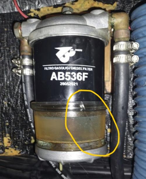

Oggi mi si ferma il motore per fortuna eravamo appena partiti. Motore volvo penta MD22L con 2200 ore circa. Il vicino di barca gentile ed esperto sale a bordo guarda il motore e mi dice guarda che la pompetta C è andata perchè va a vuoto. La smonta ma invece la membrana è buona. Cmq non arriva carburante (staccato tubicino dalla pompetta C che va al filtro e pompando niente carburante). Non sapendo se l'indicatore del livello carburante (diceva metà serbatoio) fosse farlocco ho rabboccato 50 litri. Dopo parrebbe che qualcosa arrivasse, motore ripartito ma si rispegneva subito. Guarda e riguarda, spurgato svitando vitina sopra il filtro, poi svitato un po il tappino sotto al filtro pervedere se ci fosse acqua, spurgato un po anche il il prefiltro sempre da sotto ma non c'era acqua, insomma alla fine ho visto che ci sta una crepa sul bicchiere prefiltro del gasolio:
secondo voi, uno spacchetto che fa entrare aria (fuori è leggermente bagnato), impedisce al gasolio di essere pompato dalla pompetta C e di riempire il prefiltro e passare alla pompetta c e poi al filtro? abbiamo svitato il dadino sopra il prefiltro e pompando con la pompetta C e dando anche alcuni giri di motore, non esce mai gasolio da sopra, come se non andasse in pressione. a dire il vero quando giriamo il motore la pompetta C diventa piu dura come se pompasse, ma sento, ad ogni pompata, del movimento dal serbatoio, come se soffiasse aria nel serbatoio, possibile? che ne pensate? uno spacchetto del genere compromette il flusso? oppure potrebbe essere anche la pompetta C andata ?

Si potrebbe, peró dovresti vedere delle bolle che entrano, peró le dinamiche sono complicate e sottili, io quel tipo di prefiltro lo odio con tutto me stesso, ci sono troppi punti da dove potrebbe entrare aria, meglio un classico prefiltro Bosch o simili con cartuccia avvitata e fine.

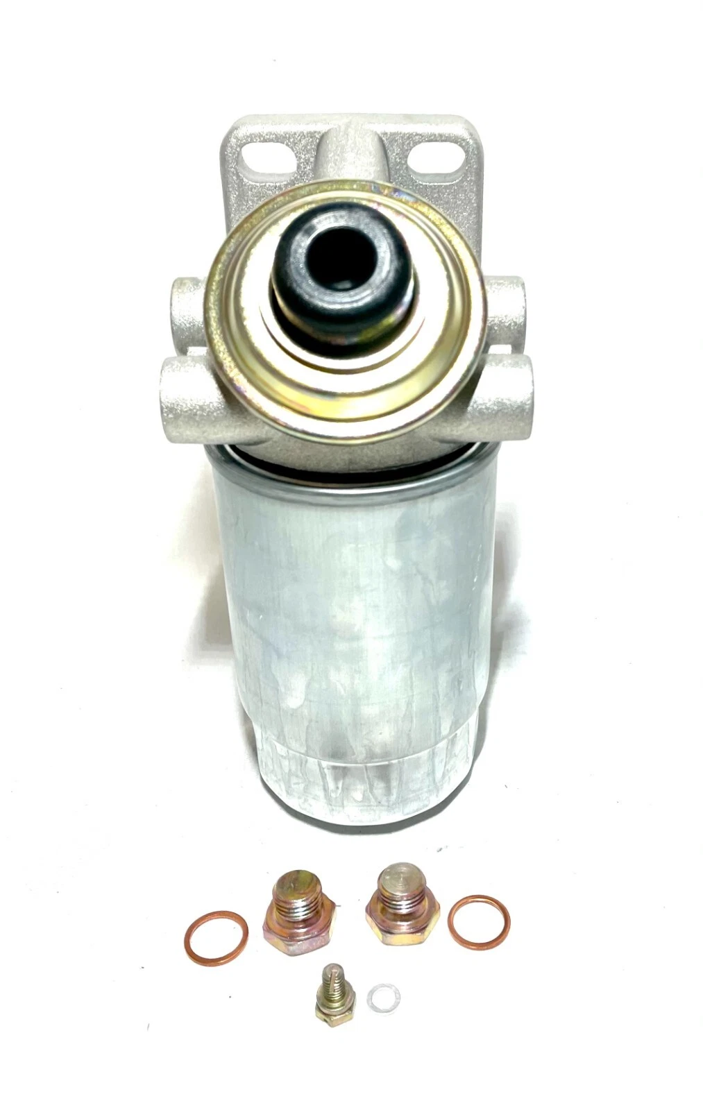

RE: Pre Filtro Gasolio decantatore con crepa - motore ko ? - Wally - 03-11-2024
Cosí serve la sua testa dove avvitarlo, che é uguale a quello del filtro

@Wally capito grazie, è tale e quale al filtro. posto che venga montato con la ghiera in basso e la testa in alto, girando la ghiera, in caso ci fosse acqua, permetterebbe lo spurgo ugualmente ? alla fine il decantatore ha anche la funzione di spurgare l'acqua.
@maurots si hai ragione, domani se non passa il meccanico provo. per bypassare il prefiltro mi serve prendere però un piccolo raccordo maschio maschio per collegare i due tubicini di gomma che sono attaccati al prefiltro; sapete che misura hanno i tubicini in gomma neri del gasolio per prendere un raccordino di misura corretta? ed a proposito di tubi in gomma neri del gasolio, me ne servirebbe uno che ho visto essere troppo corto credo sia quello tra pompa C e prefiltro, dove trovo online i tubicini neri di gomma per il gasolio? hanno un codice, una norma di riferimento etc? per bypassare la pompa C forse è piu semplice? in entrata (arriva dal prefiltro) ci sta un tubicino nero di gomma, ed in uscita verso il filtro vedo un tubicino di ferro (che oggi abbiamo estratto e riavvitato anche se un po a forza per vedere se uscisse gasolio), per cui non so se posso infilare direttamente il tubicino di ferro dentro quello di gomma e amen. grazie.
Corretto
RE: Pre Filtro Gasolio decantatore con crepa - motore ko ? - ibanez - 04-11-2024
Metti una pallina di butile o un pó di nastro isolante sulla crepa Rkleffo ora, secondo me hai la pompetta c con la membrana buona (lhai verificata) ma é uscito fuori sede il dischetto con la mollettina che fa da valvola di non ritorno, per questo senti rumore nel serbatoio.

RE: Pre Filtro Gasolio decantatore con crepa - motore ko ? - bludiprua - 04-11-2024
Sottoscrivo quanto detto da Wally e maurotoss, nastri e butile non ti danno la sicurezza, metti un tubo e togli il filtro, la crepa arriva fino alla sede della guarnizone e non puoi essere sicuro che tenga. Per togliere la pompa AC devi pescare il gasolio da una tanica posta più alta del motore in modo che il gasolio arrivi per caduta se no il gasolio non arriva! Il filtro lo puoi togliere, ma la pompa AC serve a qualcosa, non è lì per bellezza...

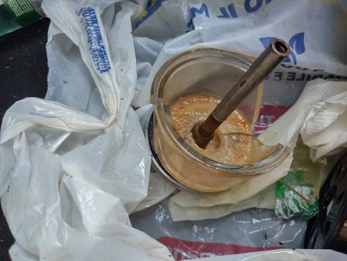

Stamattina apro la barca prefiltro svuotato. Smontato il prefiltro è completamente spaccato il bicchiere, che è di vetro e non di plastica, si è aperto in 2, e sul fondo sporcizia, tanta, non so se troppa?.
Nel pomeriggio spero venga il meccanico, vede e se ci sta di spazio mettiamo un racor. Poi vedremo se tutto funziona. Credo che gli impedirò, semmai lo volesse fare, di bypassare il prefiltro per la tanta sporcizia che ho trovato, ho paura di avere carburante sporco e non voglio che arrivi alla pompetta AC e seguenti filtri per motore. Preferisco prima trattare il serbatoio del gasolio con prodotti o aprire proprio il serbatoio, aspirare il gasolio che spero sia poco spero meno di 50 litri, e raccogliere lo schifo sul fondo. Volevo chiedere anche: come funziona il pescaggio interno del serbatoio? Il tubo che pesca gasolio, sale e scende a seconda di quanto carburante ho? Per cui con il pieno pesca in alto, con serbatoio vuoto pesca sul fondo? Penso di avere capito o perlomeno sospetto fortemente che io abbia indicatore carburante sballato , non vorrei che fosse tutto collegato nel senso che io pensavo di avere mezzo serbatoio, in realtà ero agli sgoccioli, e quindi stessi pescando nella melma da qui il motore fermo, poi per smanettare tra viti di sfiato e filtri magari qualcuno ha serrato troppo il fermo del bicchiere spaccandolo pensando fosse lo sfiato del prefiltro che invece è poco piu in . non c'ero in tutte le operazioni e non ho controllato tutto.
