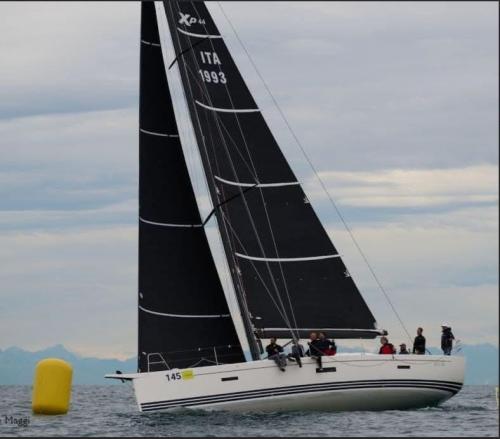

Vedo che non mi sono spiegato.
Le membrane non si dividono in film/film e Filmless di Powerplast.
In mezzo ci sta un mondo.
Solo una minima parte delle vele che tu dici siano una scelta obbligata per chi fa regate sono realizzate con la tecnologia filmless di powerplast.
Per esempio queste che esteticamente da lontano possono apparire simili a quelle da te citate sono sicuro 32 che non hanno nulla a che vedere con quel materiale.

Si Albert. L’ho capito che non tutte le vele ‘nere’ sono fatte da PowerPlast.
Il problema è che io cerco un giudizio proprio su quel materiale rispetto ad una classica membrana ‘film on film’.
Sono consapevole che in mezzo c’è un mondo ma non posso chiedere preventivi a tutto il mondo.
