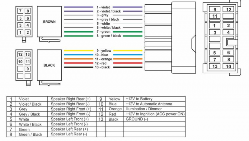

SE l'autoradio in questione non è un cimelio prebellico dovrebbe avere il connettore standard per autoradio dove il giallo è il filo dedicato alla memoria (permanente 12v) [hide]https://www.camperonline.it/forum/ckfinder/userfiles/files/image(1973).png[/hide]

Premesso che se hai il filo di mantenimento memoria risolvi con quello e amen, se proprio vuoi la batteria tampone, colleghi il filo di alimentazione prima del diodo, mentre il cavetto della memoria lo metti dopo cioè lato mini-batteria. Se lo stacca è sul negativo basta invertire il diodo. Sarai mica anche tu associato all'UCAS (Uffico Complicazioni Affari Semplici)??? PS Io sono il Direttore...
RE: Isolatore per alimentazione impianto stereo - mlipizer - 01-04-2025
Grazie. Mi mancava lo schema del filo giallo che non conoscevo. Devo vedere se è previsto sul mio perché non mi pare di averlo visto. Sarebbe una bella cosa.
RE: Isolatore per alimentazione impianto stereo - bludiprua - 01-04-2025
Ma è un ampli oppure una banale autoradio? Se è la seconda, il filo di memoria c'è di sicuro.
