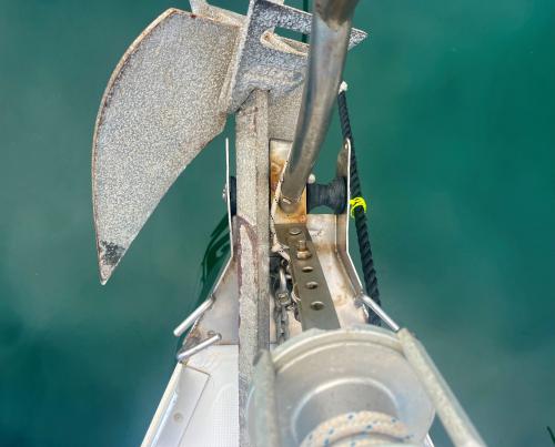

Rinnovo la discussione su dove murare il gennaker se non si ha un bompresso. Nel caso della foto cosa si potrebbe fare? C'è un golfare dove è agganciata la catena dell'ancora: si potrebbe far passare lì la cima con il bozzello della mura da buttare fuoribordo a prua quando si da sù?
RE: Dove murare il gennaker - Wally - 08-07-2025
Dipende quanto vuoi spendere, la cosa migliore é rifare il musone con il braccio del salpaancora piú lungo controventato con un foro per inccociare il Genny dalle mie parti é d'uso
RE: Dove murare il gennaker - bullo - 08-07-2025
Non si capisce come sia messa l'ancora, tocca il rulla fiocco, Non si capisce cosa faccia la catena attaccata sul quel golfare col gambetto, grillo. La mura, Tack del genn va messa davanti al pulpito. Bloccando l'ancora si potrebbe attaccare sul diamante della stessa
RE: Dove murare il gennaker - ibanez - 08-07-2025
Io sfrutterei la puleggia libera del salpa, fai passare lì sotto la tack e la porti alla bitta di ormeggio. Adesso già immagino i tanti che ti diranno che il musone è progettato per il tiro verso il basso, ma un gennaker per uso crociera lo usi quando il genoa porta poco (diciamo reale non oltre i 12 max 15 senza stringere troppo e ti assicuro che la tack non tira a bestia, mi è capitato di dover andare a prua a risolvere errori di passaggi scotte sganciando la tack e tenendoleacon la mano senza dover sventare. Sulla.mia.barca, comet 333 è stato murato dai precedenti proprietari su un grillo messo sul musone proprio dove tu hai quel foro appena sopra la puleggia per 40 anni, prima che io mi divertissi a fare un bompresso in carbonio con un albero di windsurf.
RE: Dove murare il gennaker - spinner - 09-07-2025
Hai pochissimo spazio. Un musino a dir poco ridicolo. O lo rifai opportunamente o ti arrangi come dice bullo fissando l'ancora ed usandola per attaccare il gennaker a mo di bompresso.. Una roba posticcia Ah puoi anche togliere l'ancora e mettere al suo posto un bompresso legandolo anche sulla puleggia. Ma è smonta rimonta .. Io ho usato sulla mia un bompressino in carbonio, ma ho molto più spazio.
RE: Dove murare il gennaker - ITA-16495 - 09-07-2025
Non piacendomi il bompresso, per prova nel 2011 sulla mia barca ho fatto un loop con 4 giri di dyneema chiusi con un nodo in uno dei fori liberi delle doppie lande di acciaio che tengono il rollafiocco. Ci ho fissato il bozzello del punto di mura regolabile riportato in pozzetto (avrei avuto l'alternativa di fissarlo sul musone, ma anche a me lo avevano sconsigliato perché sarebbe progettato per trazioni verso il basso). Il tutto è lì da 14 anni e funziona bene ancora oggi; il mio gennaker è 150 mq circa, poggia indubbiamente un po' sul pulpito ma le performance non ne risentono (non faccio regate).

robbi , è ot, ma quella doppia prolunga strallo fa paura anche perchè il pezzo in basso innestato sulla landa ha un bel perno ma sotto sembra esserci pochissima carne e spessore molto basso...

Grazie dei contributi. Il bompresso è ciò che serve ma qui la domanda è "come fare senza". Mi intriga usare il diamante dell'ancora fissata o fare un loop in dyneema sulla landa o usare la puleggia libera. Grazie Marmar, controllo sempre quel pezzo, che finora non ha avuto particolari segni di stress.

Allora, va bene tutto, meno che consigliare di attaccare la mura del gennaker sul diamante dell'ancora.
Ho visto danni fatti al pulpito e al mascone, dall'ancora che volava appesa alla mura del gennaker, che voi non immaginate nemmeno ............

Vista la foto, secondo me un bompresso ci potrebbe stare; posizionato a fianco dell' ancora, giacente sul rullo di dritta. Chiaramente il bompresso dovrà essere opportunamente controventato al dritto di prua con o senza un puntale.
In caso la marra di dritta interferisse con il bompresso ... cambia ancora.

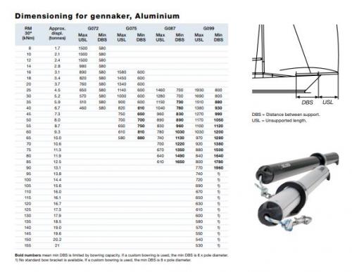

(11-07-2025, 11:25)kavokcinque Ha scritto: Io direi che in questo caso l'arte di arrangiarsi non sia accrocchiare cose improbabili, ma disegnare e realizzarsi un bompresso adatto alla necessita'.
Sì, le alternative praticabili sono di copiare da chi lo fa, oppure, se non si è in grado, di comperarlo fatto, oppure, se muniti di solo due mani sinistre, di appoggiarsi ad un rigger di mestiere che a volte costa meno dei danni fatti accrocchiando.
.jpg   selden bow brackets.JPG (Dimensione: 36,91 KB / Download: 364) [/hide]
Questi sono esempi di come andrebbe fatto.

Al momento ho un Selden dimensionato per il corretto RM della barca, però nel 1995 me ne feci uno per un 40ft ben
invelato utilizzando dei tubi di alluminio di grosso diametro, infilati uno dentro l'altro e incollati con epossidica. Attacchi in testa e in coda saldati, smontabile con vincoli in coperta e strallo simili ai Selden di oggi.
Mai fatto una piega, anche strallato stretto. A quel tempo l'RM neanche immaginavo cosa fosse...
