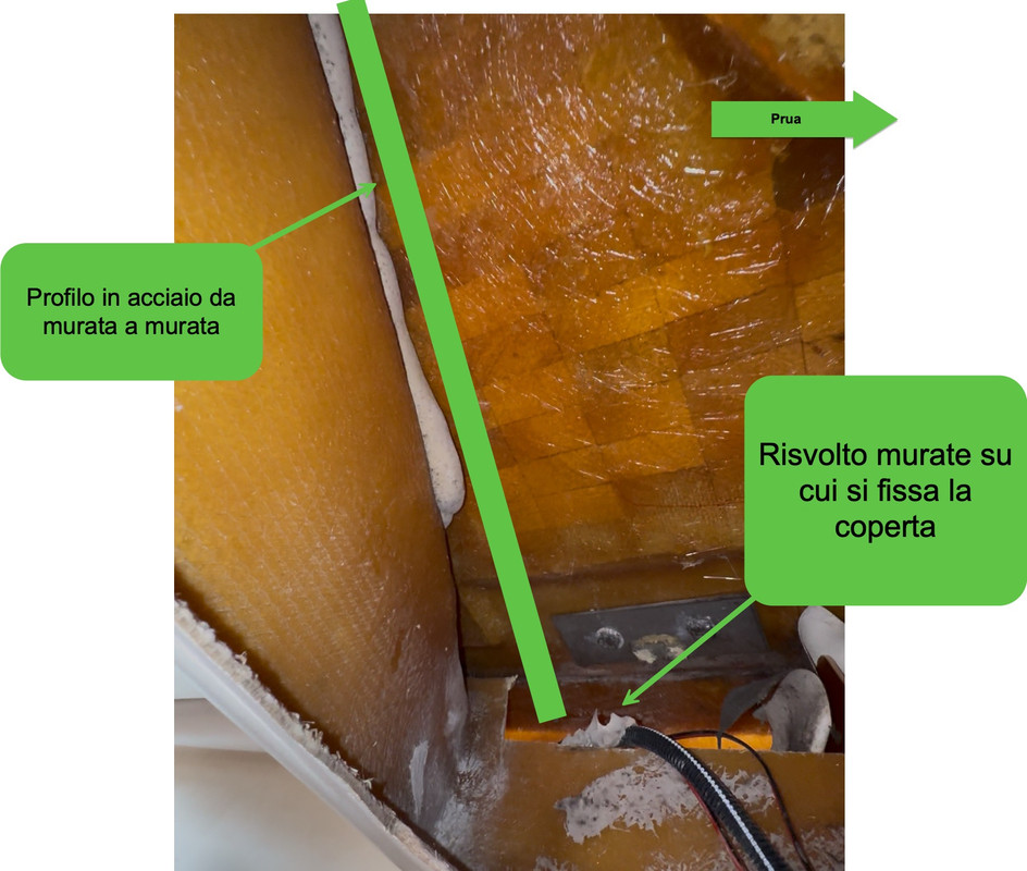

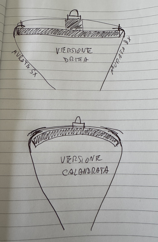

Sicuro sia una buona idea resinare l'inox? Secondo me lavora con le dilatazioni termiche. Credo sia meglio imbullonarlo, magari creando dei punti di rinforzo in vtr. Il lavoro è tutto da vedere, partendo dai punti di sostegno certi, cosa non banale. Rinforzare la coperta all'interno, mettere una piastra d'acciaio sotto e un golfare in coperta.
RE: Rinforzo strutturale per trinchetta (cerco artigiano?) - bullo - 18-08-2025
Dai, le lande si devono imbullonare
RE: Rinforzo strutturale per trinchetta (cerco artigiano?) - penven - 19-08-2025
@ doppiaemme: premesso che i consigli dati sono tutti validi ti invito a fare una riflessione: il lavoro che ti proponi di fare comporta l'aggiunta di una parte strutturale importante sia che tu crei un rinforzo nuovo sia che tu vada ad imbullare (resinare non mi pare una grande idea) una landa sulla paratia dell' ancora. Dovrai poi aggiungere 2 volanti ed optare per un avvolgitore fisso (trinchetta sempre armata ma devi avvolgere il genoa ogni virata) oppure un cavo in dynema con tenditore. Sono lavori che a me toglierebbero il sonno. In più avrai un arretramento del centro velico non previsto da progetto quindi tutto da provare. Non dici che sun fast hai ma, a parte i piccoli (dove la trinchetta penso sia totalmente inutile) parliamo di una dimensione che và dal 35 al 43 tutti a 9/10 quindi con vele di prua piccole. A questo punto non ti conviene in caso di bisogno tirare giù il grosso ed armare sullo strallo uno più piccolo?

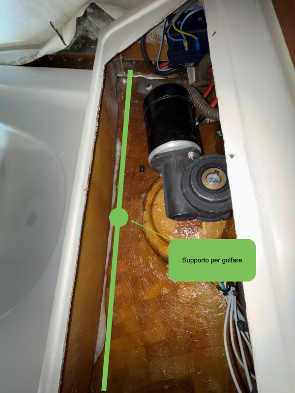

Le barche come quella di Angelo e la mia sono progettate con genoa grande e randa piccola, in controtendenza alla vela moderna. Io mi ci trovo benissimo, dato che è molto più facile ridurre un genoa che una randa. Di contro con andature di bolina tendono a inclinarsi prima, per cui anch'io sopra i 15 nodi di reale chiudo il genoa ed apro la trinca che ha rotaie, scotte e winch dedicati. La barca si raddrizza all'istante e naviga meglio con ottimi angoli. L'attacco in coperta è ancorato ad uno scatolato in acciaio interamente imbullonato e fazzoletto alla paratia del gavone e sui lati. Potrei tirarci su la barca, mentre l'attacco sull'albero mi mi sembra più debole. Devo ancora capire se è stato fatto dal precedente proprietario (date le numerosissime modifiche fatte negli anni) o di serie dal cantiere. Mi piacerebbe far fare un secondo genoa più piccolo e tagliato alto ( tipo yankee) in modo da portarlo anche oltre i 20 nodi.

Questa soluzione in effetti non l'ho scartata, secondo me anche più economica che farsi fare la vela apposita con cavo antitorsione e furler. In questa fase mi sto concentrando solo sulla questione di come rinforzare il punto di mura.
(19-08-2025, 21:35)kavokcinque Ha scritto: Landa: come dice Michele in coperta ci va un golfare doppio abbattibile Wichard...[]
interessante la tua soluzione ma non mi è chiaro come è organizzato il gavone dell'ancora. Non hai il motore del salpa ancora in mezzo alle scatole? Nella mia la paratia del salpaancora "inizia" a prua del motore, mentre il punto di mura della trinchetta sarebbe a poppa del salpancora. Se anche il gavone potesse essere rinfozato (non so quanto robusto sia), poi sarebbe da capire come rinforzare un punto che è circa 30cm più verso poppa.
