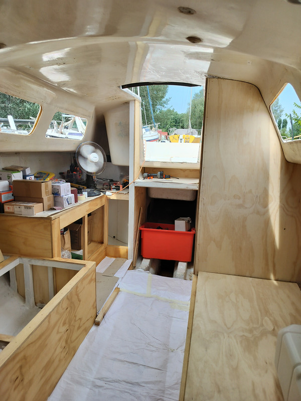

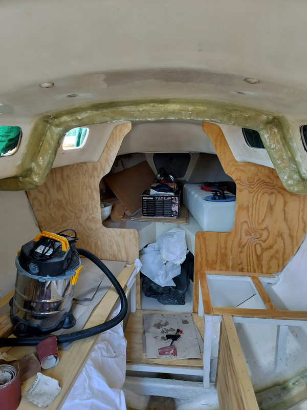

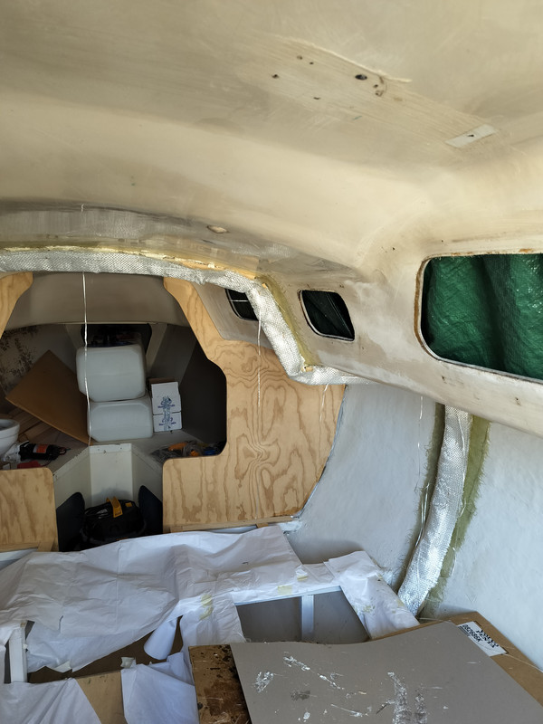

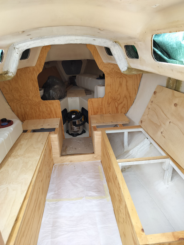

L'anno scorso a Luglio ho acquistato un Conyplex Contest 31 del 1972. Data l'età e la scarsa manutenzione che ne avevano fatto i proprietari si è reso necessario portarla a zero anche internamente. :Sono stati quindi rimossi gli arredi la paratia strutturale che divide quadrato da cabina di prua e madieri... Ormai marci. Ho ricostruito tutto, con l'unica eccezione che la paratia strutturale è stata sostituita con una cerchiatura con uno T da 3mm in inox 316 affogato in VTR arricchita con polvere di vetro e lastre di tremanto... Praticamente ho ricostruito una cerchiatura come se avessi utilizzato un omega. Adesso sono arrivato alle lande. Strallo e paterazzo no problema, riprendo il disegno originale ma per le sartie ho molti dubbi Il disegno originale, o meglio, come l'ho acquistato io prevedeva cavallotti da 12mm fissati unicamente in coperta con la loro contro piastra... E infatti la coperta era caricata, leggermente ma lo era. Io ho adottato cavallotti da 16mm ma vorrei fare di più sottocoperta, pensavo quindi non ad una semplice contropiastra ma ad un piatto inox 3mm ad L per potermi poi ancorare allo scafo con resinatura strutturale. Anche l'idea di un tirante verso i madieri non mi dispiaceva ma sono lunghi circa 1 metro e non hanno una costolatura talmente alta da arrivare a murata, cosicché la diagonale del tirante risulterebbe ampia e avrei un tondino di ferro in mezzo al quadrato... Non mi piace. Ultima ipotesi è quella di adottare una staffa ad L e oltre che resinarla imbullonarla passante all'opera morta... Cosa mi consigliate?

Bene, complimenti per il coraggio, il recupero di un reperto è sempre impegnativo e foriero di pensieri. Da recidivo lo so bene. La barca nasce solida e di piacevole linea, buon passo. Non so se la tua cerchiatura sia sufficiente a sostituire la paratia nell'irrigidire lo scafo nella sezione più sollecitata dal sartiame. L'attacco delle lande è un altro punto critico, non lo affiderei alla coperta, pur con ampie contropiastre, ma piuttosto cercherei un ancoraggio alla fiancata, Qualche foto...

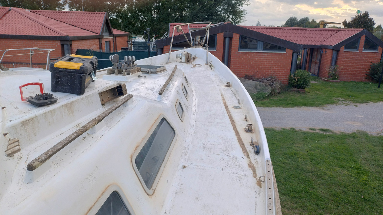

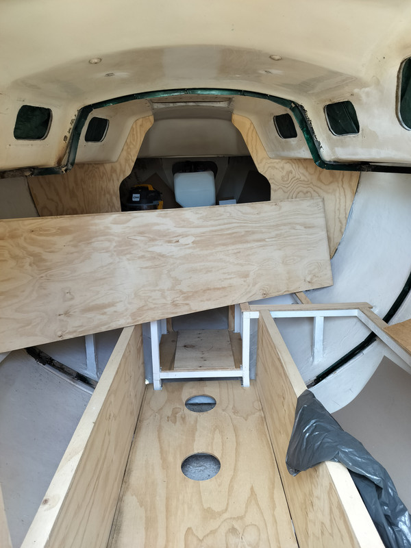

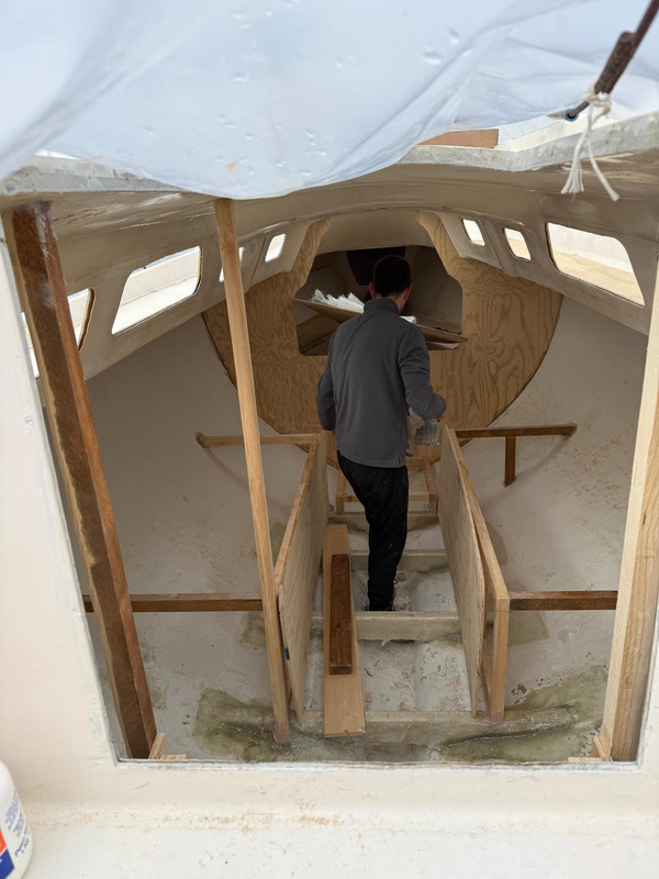

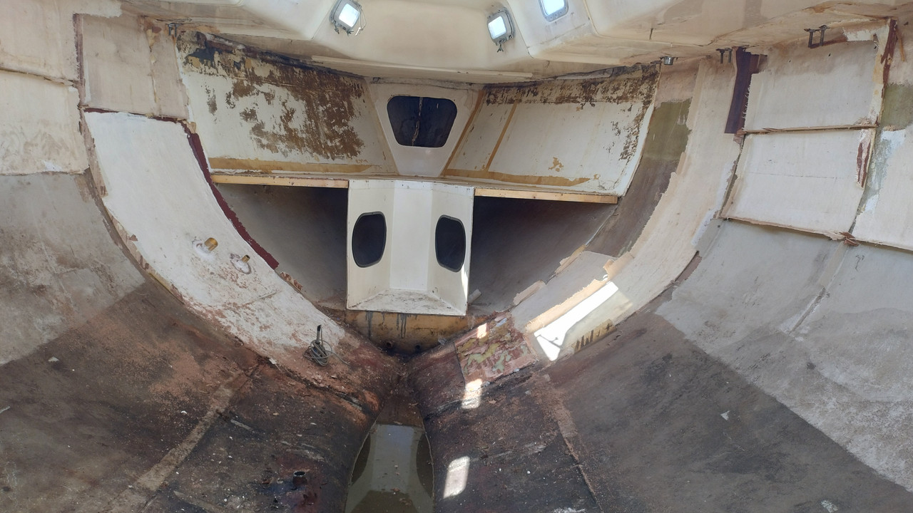

avete ragione allego un po'di foto con spiegazione. Il mio dubbio è: date le foto e la situazione in cui esce la barca in origine con cavallotti da 12 per attacco sartie, replico la configurazione o posso fare di meglio? I cavallotti ho acquistato gli osculati 160*15,8, quindi sezione aumentata rispetto all'originale, tuttavia vorrei flangiarli sottocoperta non solo con la loro piastrina in dotazione che è un 100*50 da 2/3 mm (niente di che), ma ancorarli in qualche modo alla murata (10 cm di distanza) o studiare soluzioni alternative....consigli? Prima foto: [hide]https://i.postimg.cc/N03Cx2ZY/IMG-20240814-132826333-HDR.jpg[/hide] situazione sottocoperta dopo smontaggio, tutti i legni erano impergnati da acqua e gasolio causa abbandono in secca e sversamento del serbatoio. tra il quadrato e prua si nota una prima "riga" che va da piano di chiglia a murate, li c'era una paratia strutturale da 18 mm Seconda foto: [hide]https://i.postimg.cc/RCQpcFdF/IMG-20240927-175526714-HDR.jpg[/hide] piano di coperta, si notano i 3 cavallotti originali di ancoraggio sartie, sono da 12mm e flangiati sottocoperta unicamente con la contropiastra in dotazione al cavallotto...praticamente un niente. Su un gruppo di settore altri proprietari di Contest 31 mi dicono che il progetto originale era questo. La barca esce così dal cantiere nel 72 Terza foto: [hide]https://i.postimg.cc/NFMX9pbR/IMG-20250101-164218324.jpg[/hide] situazione sottocoperta dopo pulizia a fondo, riporto a zero, verniciatura a 3 strati con gelcoat Quarta foto: [hide]https://i.postimg.cc/QCHBxVxH/Whats-App-Image-2025-03-17-at-20-45-41-2.jpg[/hide] particolare dei madieri ricostruti. Sono in pino cembro, resinati allo scafo Quinta foto: [hide]https://i.postimg.cc/2jccHts4/IMG20250510183819.jpg[/hide] particolare dell'anima inox della cerchiatura (mi si perdonerà la verniciatura verde ma il fabbro aveva al volo disponibilità per quella sul posto...tanto è affogata nella resina Sesta foto: [hide]https://i.postimg.cc/GpKJ48ry/IMG20250523184114.jpg[/hide] laminatura della cerchiatura, strati di tremanto, resina strutturale e lana di vetro, a replicare un omega Settima foto: [hide]https://i.postimg.cc/RFqfqggF/IMG20250606155355.jpg[/hide] cerchiatura terminata prima di carteggio e verniciatura Ottava foto: [hide]https://i.postimg.cc/fTQ5y094/IMG20250621164035.jpg[/hide] stato attuale sottocoperta, sulla murata di dritta si nota un pezzo di cerchiatura, i cavallotti di attacco sartie entrano in coperta a 10 cm circa dalla murata, due sono a proravia della cerchiatura uno a poppavia Ultima foto: [hide]https://i.postimg.cc/Dwyr4QfN/IMG20250621164120.jpg[/hide] non c'entra con il dubbio è solo per farvi vedere cosa sto facendo, vista dal quadrato verso poppa, si nota la cucina ed il bagno

Complimenti per lavoro, capacità, costanza, coraggio e quella giusta dose di follia che mette il sale nella vita che di certo non ti mancano. Mi chiedo se per l'omega strutturale ti sia affidato ad un calcolo sia pure empirico per il dimensionamento in rapporto alle forze in gioco.
RE: Consigli su Contest 31 - StefanoC - 01-10-2025 10:44
Grazie delle parole Smile Si, per l'omega mi sono rivolto ad un cantiere nautico che mi ha dato le specifiche su come far realizzare il profilo di acciaio dai fabbri e su come poi laminare. Idee rispetto a quello che dicevo sulle sartie?

Era una cosa da pensare prima. Però, come è già stato evidenziato, se la barca è nata così e in tutti questi anni non sono emersi problemi (avendola sventrata hai avuto la possibilità di controllare bene), potresti anche lasciare lo stesso sistema valutando però bene gli effetti del cerchiaggio a omega, sostitutivo della paratia strutturale, anche sotto questo profilo che forse avevi trascurato. Altrimenti una soluzione potrebbe essere quella della piastra in coperta imbullonata ad una contropiastra interna in qualche modo fissata anche allo scafo.

Sono esempi indicativi da valutare bene "vedendo e toccando" in barca. La staffa della seconda foto ti consentirebbe anche di imbullonataci direttamente i ponticelli (cavallotti) come in originale.
