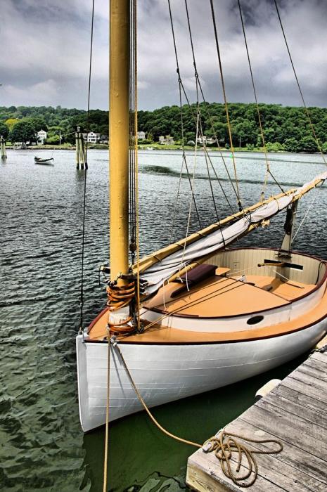

Ora il punto è . consapevole che qualsiasi euro che si va a spendere sopratutto su una barca tipo la mia non si recupererà mai più, pensavo ad un armo il più semplice ed economico possibile da autocostruirsi. Però non essendo un tecnico della vela bensì un semplice bricoleur, mi vengono spontanei una serie di dubbi. Scartando quello che potrebbe subito venire in testa a chiunque, cioè una vela latina in quanto troppo difficile da gestire e penso anche più dispendiosa, quindi sarei orientato più per un armo aurico e perchè no su un'armo molto semplice tipo questo
[hide][Immagine: http://www.amicidellavela.it/uploads/avatars/Novecento/200991516307_LANCIOTTO.JPG][/hide]

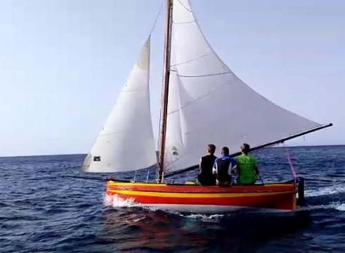

La domanda è come si comporta una barca con l'albero così avanzato e con una sola vela??? Blush Oppure copiare questo tipo di imbarcazione (che se non erro è o era la barca di Mmhh Big Grin )

Per restare in tema (etnico), il tuo gozzetto, andrebbe armato con una vela latina. (però da te prontamente esclusa). La prima foto che hai postato è quella di un catboat, armato con una randa con picco o gaff. La seconda foto è un gaff-cutter. Tutti e due i sistemi, non stonano sul tuo gozzo, anche se, personalmente preferisco l'armo a cat, perchè più facile da gestire, (soprattutto in singolo) Due belle derive laterali ed il più è fatto.

direi che una cosa simile sia semplicemente realizzabile e fruibile il cat-boat naviga decisamente bene , non ha angoli di bolina da Acc ma è una barca equilibrata ed assai poco scorbutica. tende a scadere abbastanza sottovento per via della mancaza di una deriva .

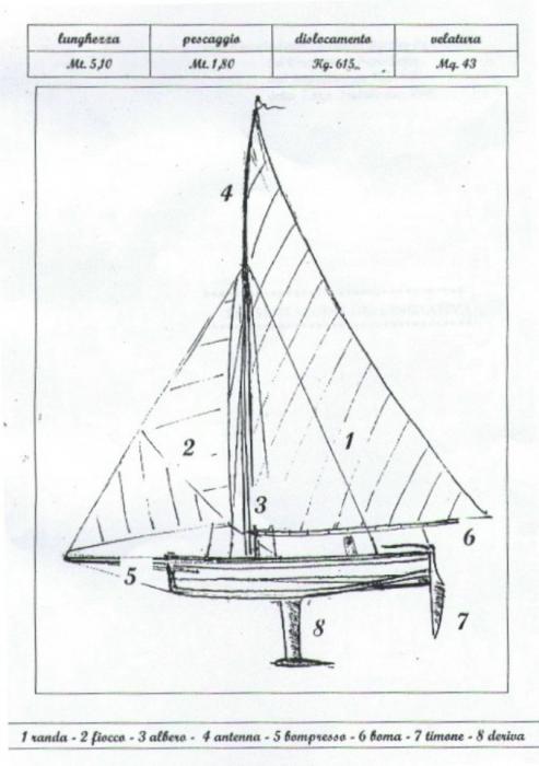

solo al . si . ho trovato le mie foto ma per capirci : quella con vele bianche con stella e' favolosa
[hide][Immagine: http://www.amicidellavela.it/uploads/avatars/gianni diavolone/2009915215919_terzo1.jpg][/hide]
[hide][Immagine: http://www.amicidellavela.it/uploads/avatars/gianni diavolone/2009915215959_terzo.jpg][/hide]
semplice a realizzare
[hide][Immagine: http://www.amicidellavela.it/uploads/avatars/gianni diavolone/200991522036_terzov.gif][/hide]
