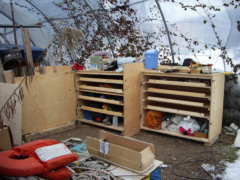

Ho realizzato queste casse circa tre anni fa, non sono verniciate e non hanno dimostrato di risentire delle intemperie.[hide][Immagine: http://www.ricciardi.eu/barca/casse.jpg][/hide]
Se non ti serve di utilizzare il piano è chiaro che lo devi realizzare inclinato o bombato. Ho usato il peggior multistrato disponibile e se le dovessi rifare userei Pannelli OSB [hide][Immagine: http://img.diytrade.com/cdimg/482241/5471657/0/1206344894/OSB_3.jpg][/hide]

Quella che vedi non è una copertura ma un tunnel: le casse sono all'aperto, non ci piove sopra ma restano spesso allagate da terra e quella che vedi a destra è neve.
Lavoro per Sarroch e so bene come piove a Cagliari: sarei + attento al escursione: come ora piove a catinelle e poi viene il sole. Questo è disastroso per il legno. Proteggerei con epossidica bianca e farei in modo sia ventilata.
Da Bricolegno o Bricoman ad Elmas trovi i pannelli e te li puoi anche far tagliare a misura.
