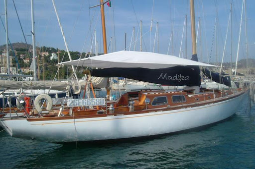

Tendalino purciaro... - Proust2000 - 16-01-2010
ciao, noi abbiamo un tendalino simile che arriva fino alle sartie
[hide][Immagine: http://lh4.ggpht.com/_O-YZX4OVrbw/SMri1JOBzeI/AAAAAAAAIZM/W05l7yDn-Dk/MADRIFA-1.JPG][/hide]
Davanti si lega alle sartie e intorno all'albero e dietro c'è il palo (che da noi è di legno scomponibile ma credo che possa andare anche il mezzo marinaio) che viene fissato ai paterazzi. Ovviamente se di paterazzo ne hai uno solo devi bilanciarlo con due stroppetti che scendono in falchetta.
la drizza si attacca al centro ad una redancina da cui partono tre diramazioni in modo che non faccia proprio da tendone da circo.
si monta/smontya in 3 minuti, da ripiegato occupa pochissimo e non avendo il palo davani si può anche regolare l'altezza, i due angoli alle sartie si possono far scendere per legarlo un po' più da battaglia.
spero ti serva.Wink
