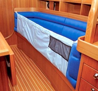

Comunque 15 euro, in un negozio, a me le chiedono per iniziare a rispondermi Blush
Questo è già fatto (bene), però costa 50 euro Wink
