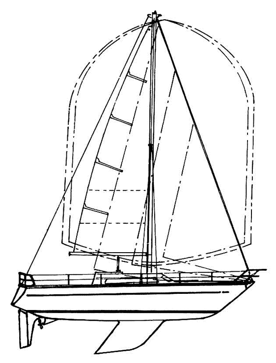

Il piano velico e' questo
http://www2.solovela.net/immagini/Planim2/06/Comet910_PVel2G.gif
http://www2.solovela.net/immagini/Planim2/06/Comet910Plus_PVel2G.gif
Due sartie basse e una alta. Lo strallo amovibile verra' piazzato il piu' vicino possibile a quello fisso.
La vela non dovrebbe avere nessuna sovrapposizione.
Le tre sartie formano un triangolo con le basse verso la tuga e l'alta verso le mura. Per come e' posizionato il carrello la scotta dovrebbe passare fra' alta e basse.

Se avessi postato la foto sin dall'inizio, ti avrei subito detto di passare esternamente per tre motivi:
Primo, la differenza d'angolo tra interno sartie basse e alta, ed esterno sartie, non sembra poi cosi' rilevante.
Secondo, la posizione del carrello, che punta verso prua, invece che correre a stringere, verso poppa, lungo tuga.
Terzo, quando hai bisogno di quella vela, scordati gli angoli stretti.
Poi, se aggiungi anche la bugna alta, credo tu non abbia alcun problema;
provare per credere.
ciao

Con quella posizione di rotaia, e il punto di applicazione del nuovo strallo vicino al principale, penso tu non possa affatto passare internamente, pena lo sfregamento continuo della scotta sulla sartia alta. Dentro alle basse, non ne parliamo nemmeno.
ciao

Siccome la vela e' da fare, sicuramene sarebbe ad hoc. Volendo si potrebbe sfruttare i bulloni passanti della la base sartia per posizionare una piastra per il bozzello, tanto quando lavora il bozzello non lavora la sartia.
Dopo il bozzello la scotta potrebbe comunque passare per sul bozzello in rotaia per essere sicuri che non ci sia nessun sfregamento con le sartie.
Unico handicap, diminuisce parecchio la base possibile. L'idea era di un fiocco non da buriana-buriana, ma per condizioni come in foto dove si esce comunque ma il genoa lavora male.
Da proporre al velaio pero'....
@einstein: quando dici interno. interno vs poppa o interno vs tuga?
@Cinghia: Il carrello mi era stato proposto, ma aveva handicap di costo, sforacchiamento coperta, non essendo predisposta la coperta per ospitarlo non sarebbe stato a filo con relativo rischio ditoni!!
Il vecchio 910 invece ne aveva 3 di rotaie.
Comunque mi sa tanto che mi sto facendo un po' di pippe mentali eccessive, ho rivisto adesso una foto con genoa rollato, piu' o meno delle dimensioni che vorrei avere con il fiocco. Al di la' che il punto scotta e' forse un poi' troppo arretrato, la scotta e' ben lontana prima di arrivare alla sartia..

Come interno, mi riferivo verso centro barca e abbastanza in linea (leggermente arretrato se vuoi, ma non troppo) con l'attacco bassa di prua, per avere eventualmente la possibilita' di lascare all'occorrenza, senza interferire con la stessa. E' chiaro che la vela per non ridursi ad un fazzoletto, dovra' avere la bugna piu' bassa, quasi sul ponte, e questo potrebbe crearti qualche difficolta' con mare formato e nasconderti la visuale.
Comunque, come ti ho gia' detto prima, e confermato dalla tua ultima foto con genoa ridotto, se passi esternamente, no problem. Wink
