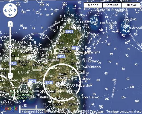

Sovrapporre carte nautiche su Google Map - Tommy55 - 17-09-2010
Un semplice programma per sovrapporre carte nautiche su Google Maps e relative istruzioni su come fare per realizzarlo sul proprio blog:
http://marinaiditerraferma.blogspot.com/2010/09/canale-di-piombino-05_16.html
[hide][Immagine: http://lh6.ggpht.com/_6I8XiIIZQag/TJMXae9pmQI/AAAAAAAAQ88/X6-3ZK6b81o/s800/CNGM.jpg][/hide]

Sovrapporre carte nautiche su Google Map - LiberaMente - 17-09-2010
Io ho istallato Fugawi sul pc. COnsente di avere due finestre, una con google earth e l'altra con la carta (raster).
Lo trovo molto comodo, la sovrapposizione non è leggibilissima ...
Sovrapporre carte nautiche su Google Map - Tommy55 - 01-06-2011
Devo precisare che, pur essendo la carta nautica che vedete nell'immagine, reperita in rete e quindi di dominio pubblico, dopo qualche settimana 'blogger' mi ha bloccato l'applicazione, immagino dietro segnalazione dei soliti pochi. Credo che per chiunque se la crei in un proprio spazio web, o blog, senza che renderla 'pubblica' sia ancora possibile realizzarla con i pochi passi di programma che vi ho mostrato.

Sovrapporre carte nautiche su Google Map - ppierluigi - 11-06-2011
puoi fare il contrario, sovrapporre googlemap o meglio googleheart sulle kap... gia segnalato nel 3d di lavori a bordo,
si usa ge2kap ....
just my 2c
ppierluigi
Sovrapporre carte nautiche su Google Map - Tommy55 - 11-06-2011
Certo, salvandole come immagini si posso sovrapporre e poi caricarle su qualsiasi programma di gestione cartografica, anzi, probabilmente il tutto si gestisce meglio perché sul google maps avevo notato dei problemi di rappresentazione per aree molto vaste.
Sovrapporre carte nautiche su Google Map - marcelloblue - 17-06-2011
Ragazzi, un piccolo particolare importante: non dimenticate il datum.
Se la carta passata allo scanner non è nello stesso Datum di Google Earth (e cioè WGS84 che è anche il sistema di riferimento del GPS) le due carte non si sovrappongono esattamente.
E questo succede sicuramente perchè il sistema ufficiale di riferimento per le carte italiane è Roma 1940.
Se leggete questo documento
http://www.ing.unitn.it/~zatelli/cartografia_numerica/slides/Sistemi_di_riferimento_italiani.pdf
viene detto che le coordinate geografiche dello stesso punto possono differire anche di diverse centinaia di metri nei diversi
sistemi.
Se volete essere certi della sovrapposizione, dovete fare la conversione dell'immagine JPG usando dei software appositi.
Io suggerisco GDAL (http://www.gdal.org) che è Open Source.
L'ho usato in Bluemapia per Windows e Mobile (anch'esso progetto Open Source) proprio per la visualizzazione di cartografia nautica e devo dire che è veramente completo.
Per darti un'idea: viene anche usato per lo sviluppo di openCPN.
