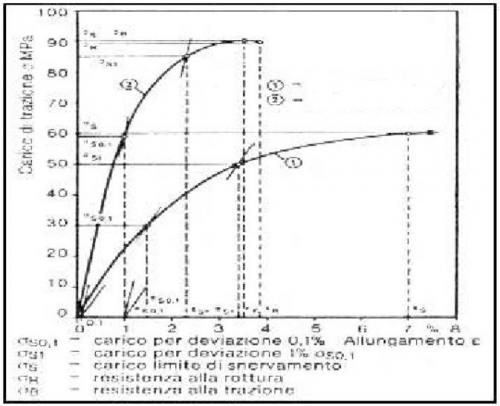

Al carico di lavoro il poliestere (buono) si allunga fino al 5 % Un buon dyneema dsk78 fino all' 1% Ovviamente se la cima ha un diametro maggiore allo stesso carico si allungherà di meno. Per esempio la sezione del 12 è maggiore del 30 % di quella del 10, dunque a parità di carico si allungherà di circa il 30% meno.
RE: Marlow - bullo - 04-03-2025
Sono curioso, l'allungamento è lineare al carico, Cioè se carico 90 kg. si allunga di 0,5 cm.?

@bullo Non è proprio lineare, ma nel range fino al carico di lavoro per i nostri scopi si può assumere che lo sia.
