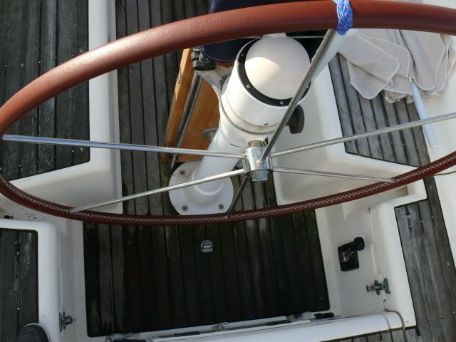

Ruota timone - rivestimento - rob - 16-03-2011
se il fai da te non è escluso, materiale 80 euro per una pelle intera cuoio trattato al cromo (con cui avrei potuto coprire dieci ruote, allora ho fatto la ruota + protezioni crocette, candelieri, genoa, bussola, sacchetti vari, eccetera)
lavoro per la ruota una buona mezza giornata, minimo, lungo ma nulla di difficile
cinque anni di esposizione continua + clima tropicale, un po' di grasso ogni tanto, non fa una grinza Smile
ed è cuoio con una faccia 'lucida', che potrebbe anche rovinarsi di più rispetto al cuoio con le due facce pelosette

Ruota timone - rivestimento - rob - 17-03-2011
boh basta avere un po' di metodo Blush
la mia ruota è 110-120 di diametro (dato esatto non ricordo Occhio nero ), con sei raggi, poniamo 3.6m di circonferenza; la circonferenza del tubo idem non ricordo ma poniamo 10cm
visto che è difficilotto trovare un bue lungo 3.60m per fare un pezzo unico, e dato il numero dei raggi, metti di fare la copertura in tre pezzi, come prima approssimazione tre pezzi da 120*10cm, con i collegamenti fra le tre sezioni che cascano in corrispondenza di un raggio
bagnando i pezzi di cuoio si riescono ad allungare enormemente, quindi a seconda dello spessore della pelle ci si regola tagliando prima la larghezza (la circonferenza del tubo), a memoria un 10-15% non è eccessivo, nel senso 8.5-9cm per un tubo circonf 10cm, ma è da vedere a seconda del tipo di cuoio, poi isi fanno i buchi da entrambi i lati ogni 1-1.5cm (da pigro ho fatto ogni 1.5cm)
idem per la circonferenza, sempre col cuoio ben bagnato e ben teso; poi per le cuciture si puo' scegliere fra cucitura visibile, invisibile, testa a testa sovrapposto, testa a testa non sovrapposto, ad libitum
nella mia ho cucito cosi', de gustibus...
[hide][Immagine: http://i174.photobucket.com/albums/w111/brancaleone_2007/P1030841.jpg][/hide]
[hide][Immagine: http://i174.photobucket.com/albums/w111/brancaleone_2007/P1030840.jpg][/hide]
poi se piace, un turbante come questo
per gli oziosi, come farlo con un raggio della ruota che lo interseca al punto 'giusto' ? Sleepy
[hide][Immagine: http://i174.photobucket.com/albums/w111/brancaleone_2007/P1030839.jpg][/hide]

Ruota timone - rivestimento - rob - 18-03-2011
è una cucitura a due aghi, ne ho usati due diritti, ma se li hai curvi mi sa che va bene lo stesso Smile
oltre a eventualmente mettere il cuoio alla rovescia, si puo' anche aggiungere del nastro cartaceo, o eventualmente biadesivo sul metallo della ruota prima di metterci sopra il cuoio, in modo che non si muova; devo dire che non ce l'ho messo e -forse perché ho teso tutto un sacco- il cuoio non si muove per nulla, neanche sotto la pioggia Smile
seguendo da sopra, prendendo sempre come esempio le misure e il numero dei raggi della mia ruota, una volta fatte e forate le tre strisce da 120x9cm, se ne cuciono due testa a testa, si pone la cucitura in corrispondenza di un raggio e si comincia a cucire nelle due direzioni opposte, sempre tenendo il cuoio bagnato e tirandolo ben bene.
A forza di tirare, si vedrà che le due estremità dei due pezzi da 120cm vanno ben oltre gli innesti degli altri raggi (tipo 10-20-30cm più in là), quindi una volta vicini al raggio dove si deve innestare il terzo pezzo da 120cm, si prendono le misure esatte per far cascare la cucitura sulraggio, poi si cuce un'estremità del terzo pezzo a quyella id uno dei due pezzi iniziali.
Bagna e vai avanti a cucire solo il terzo pezzo aggiunto, quando ci si avvicina all'ultimo raggio, idem si riprendono le misure per far coincidere la cucitura finale (fra estremità del terzo segmento e estremità del primo) sul raggio, si cuciono le due estremità assieme e poi si ultima la cucitura del tutto attorno alla ruota
chiaro no Big Grin Blush
