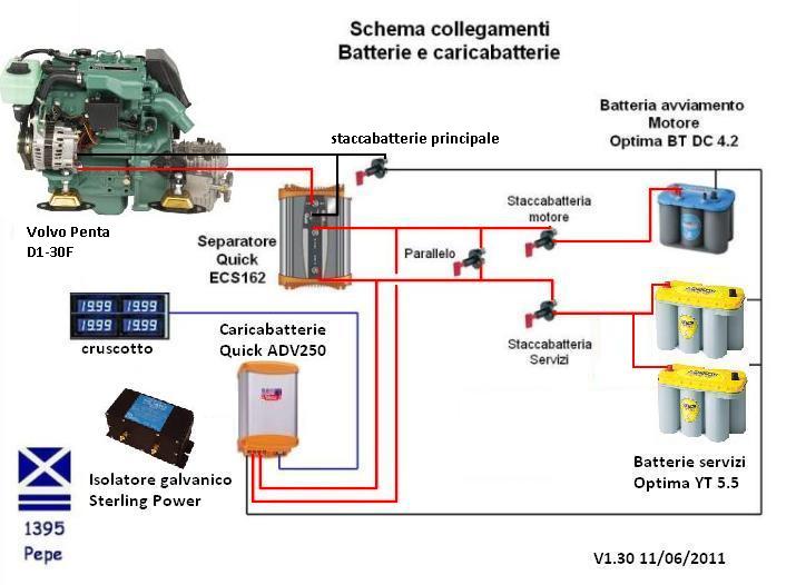

batterie servizi: tipo piombo-acido o AGM? - gedeone marco - 20-07-2011 CIAO SIMON! Veramente un piacere rileggerti (magari scrivevi e io non beccavo i tuoi post.... A proposito.. come sono andate le tue batterie? M Citazione:Capitan Simon ha scritto: batterie servizi: tipo piombo-acido o AGM? - Capitan Simon - 20-07-2011 Citazione:gedeone marco ha scritto: Ciao Marco! Piacere mio ritrovarti! Devo ammettere che in effetti ho latitato tanto parechio assai da AdV, al punto che credo sarebbe quasi il caso di ripresentarmi... ![]() Per le batterie, sono andate benissimo in se, con l'unico problema, per l'uso che ne facciamo in crociera, proprio della ricarica lenta. Premetto e sottolineo che parlo da totale incompetente, solo per quello che ho avuto modo di consatare sul campo. Però, collegata un'ottima batteria al gel, al top di mercato, al regolatore di tensione che prevedeva uno specifico programma di carica, addirittura per la marca in oggetto, non solo per il generico modello gel, la ricarica totale richiedeva troppe ore di motore acceso. Quasi sempre almeno un paio, nei casi peggiori 4. Fastidiosissimo accendere due volte al giorno e per così tanto tempo il vecchio e un pò rumoroso bicilindrico, quando eravamo in rada. Viaggiamo poco, nulla di che, ma in quei casi spesso stiamo in mare, fermandoci nelle rade che ci paicciono anche più giorni e non avendo pannelli fotovoltaici o altro, vorremmo limitare l'accensione del motore al minimo indispensabile (frigorifero che in casi fortunati, deve rimaner ben fresco anche di notte). Quindi, in seguito ho scartato anche le AGM (che stando al suddetto produttore del regolatore, richiederebbero anche loro programmi dedicati e lenti, in quanto senza possibilità di rabboccare l'acqua persa in caso di ricariche normali)e ho preferito un modello ad acido-piombo, di maggior capacità, a scarica lenta, che oltre ad accettare scariche davvero profonde, quasi totali, si poteva ricaricare in meno di un'ora. Ovvio, a patto di metter in conto un controllo del liquido su basi regolari. Tra i due mali, ho preferito il secondo. Purtroppo quindi la mia esperienza è stata opposta a quella di sarastro: a batteria scarica (frigorifero che attaccava e staccava a singhiozzi), il tempo richiesto per la ricarica della gel (ma lo sarebbe stato anche per una AGM) era troppo superiore alla deep cycle al piombo. Ri-sottolineo che forse la cosa era dovuta allo specifico regolatore di tensione made in UK, che però, son certo, trattava al meglio ogni tipo di batteria, avendo per ogni tipologia uno specifico programma di ricarica. Con altri metodi, cambierebbero i tempi, forse accorciandosi, ma non so se le batterie più 'nobili' ne sarebbero contente alla lunga... Ovvio che in caso di esigenze diverse (meno rade, oppure soste brevi con frequenti spostamenti e/o pannelli come fonte costante di ricarica, diversi regolatori di tensione, etc) tutto potrebbe cambiare, portando l'ago della bilancia verso gel o AGM. batterie servizi: tipo piombo-acido o AGM? - lfabio - 20-07-2011 Calma un attimo pero': acido libero, gel e AGM sono tre cose diverse. Le gel fanno molta piu storia a se delle AGM (tipo Optima), con le quali confermo anch' io gli ottimi risultati soprattutto per l' autoscarica. I limiti che ho trovato sono nel costo iniziale e nel fatto che quando iniziano ad andare male... vanno a remengo e si cambiano. batterie servizi: tipo piombo-acido o AGM? - Blu - 20-07-2011 Mi riferisco alle Optima. Circa i tempi di ricarica da completamente scarica i dati forniti sono incoraggianti e mi sembrano migliori rispetto alle tradizionali e alle gel. Non so per le altre Agm se vale lo stesso discorso Recharge Time: (example assuming 100% discharge – 10.5 volts) Approx. time to 90% charge 100 amps----------52 minutes 50 amps-----------112 minutes 25 amps------------210 minutes batterie servizi: tipo piombo-acido o AGM? - Yanny - 20-07-2011 Citazione:Blu ha scritto: ottime batterie, niente da dire: resistenza interna bassissima e, quindi, corrente di cortocircuito molto alta e poca tendenza a scaldarsi assorbendo o caricando. tuttavia non sono batterie nate per essere caricate e scaricate 100 volte: l'efficienza, o la capacita' reale residua se preferisci chiamarla cosi', cala relativamente rapidamente. sono molto meglio delle normali batterie da avviamento, ma non puoi pensare di scaricarle tante volte come faresti con una batteria al gel o piombo-acido da trazione. in soldoni, sono un ottimo compromesso, forse il migliore, ma andateci piano a portarle molto giu'. saluti. batterie servizi: tipo piombo-acido o AGM? - pepe1395 - 20-07-2011 Citazione:Yanny ha scritto:Quoto al 100% sul discorso di scaricare completamente le Optima, non gradiscono per niente e c'è il rischio di doverle buttare prematuramente. IMHO sono ottime per l'avviamento del motore, la cui batteria molto difficilmente subisce una scarica profonda, molto meno per i servizi. Per motivi di leggerezza (in regata) le ho scelte anche per i servizi, ma se non ci sono particolari problemi di peso le eviterei. Questo è lo schema delle mie batterie di bordo: [hide][Immagine: http://www.pepe1395.it/schemi/batterie/images/batterieV1.30-lr1.jpg][/hide] batterie servizi: tipo piombo-acido o AGM? - Blu - 21-07-2011 Beh, calma. Nessuna batteria mi risulta accettare scariche profonde. Non so cosa succederebbe a una normale Pb acido raggiungerndo anche solo un paio di volte i 10,5 volt. Una Optima pare accettere meglio e per più volte una scarica profonda, ma comunque credo che nessuno si sognerebbe però di tirarle ogni volta il collo. I dati che ho ho postao non erano a suffragio del fatto che si possano scaricaricare ogni volta completamente, bensì a sostegno della velocità di ricarica. Poi, sapere di avere una batteria che in caso di disattenzione o di emergenza perdona una scarica a 10,5, ciò mi fa stare più tranquillo. Il mio limite rimane in ogni caso 11,8 12 volt. |
