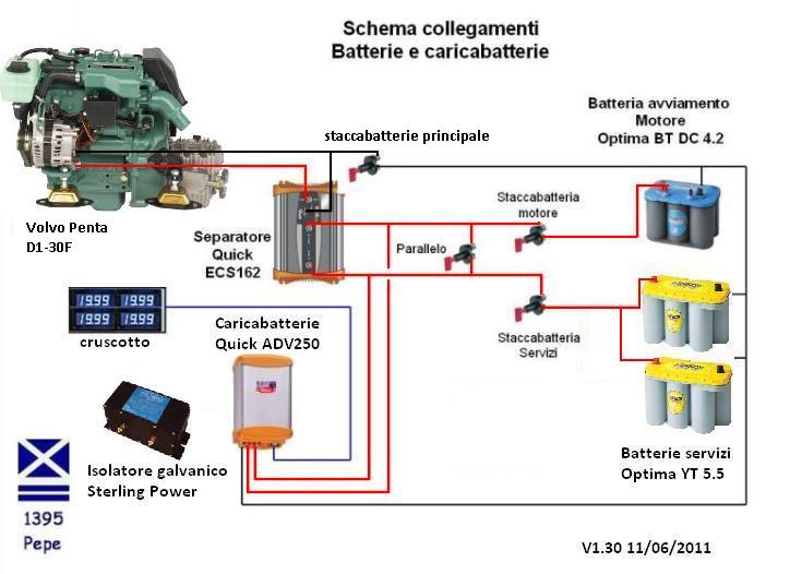

Se ti si è scaricata la batteria del motore con la posizione both almeno lo metti in moto. Di sicuro la batteria (o le batterie) dei servizi non godono ma almeno il motore va in moto.
La soluzione migliore è, IMHO, la possibilità di escludere completamente le batterie motore e le batterie servizi: in questo modo se quella motore si scarica o peggio va in corto, la escludi poi metti il 'both' e ti rifunziona tutto.
Così per capirsi
[hide][Immagine: http://www.pepe1395.it/Schemi/Batterie/images/batterieV1.30-lr1.jpg][/hide]
