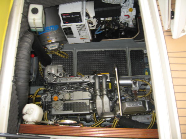

Qualcuno mi chiarisce le idee sulla procedura per sostituire il liquido refrigerante?
Adesso quello che vedo nel serbatoio 'tampone' è di colore blu.
Non ho capito se devo togliere il raccordo sullo scambiatore (?), rimontarlo dopo che il vecchio liquido è uscito, e reimmettere il nuovo dal serbatoio tampone.
Il tappo a pressione sul corpo del motore lo apro mentre verso il nuovo liquido nel serbatoio?
Ogni consiglio è gradito!
Il serbatoio del liquido raffreddamento interessato è quello in basso.
[hide][Immagine: http://3.bp.blogspot.com/_0eIMlJLVCqQ/TFj1hiyuwYI/AAAAAAAADdw/TlU0T0z2MOc/s1600/Amel+engine+room.jpg][/hide]

Apri il tappo del serbatoio tampone che si . di . un tappo tipo raditore automobile siopra allo scambiatore?Se si lo apri senno cerca un tapo . sicuro ne ha uno inferiore sotto forma di bullone o . . il liquido . che sia . ne sono vari rossi gialli o . qualche fto piu' dettagliata e piu' da . conosco specificatamente quel motore ma credo sia cosi
Sostituzione liquido refrigerante Yanmar 4JH3-HTE - Giorgio - 27-01-2012
Il tappo e' li sopra di fianco alla parte . ne avra' un altro sotto forma di bullone

Riassumendo:
1. Cerco una o più viti di fuoriuscita (mi sembra di aver capito che ce ne siano più di una)
2. Apro le viti e faccio defluire il vecchio liquido (aprendo il tappo sullo scambiatore per aiutare)
3. Serro le viti di uscita e inserisco (dal tappo sul radiatore?) il nuovo liquido
4. Chiudo il tappo a pressione sul radiatore e riempio a metà la bolla di espansione
Domani si .

Stamani sono andato e ho sostituito il liquido. Ho trovato le due viti di drenaggio, dopo aver svuotato tutto il vecchio liquido ho sciacquato il circuito con 5 litri di acqua ossigenata distillata (all'inizio usciva una melmetta marrone) e riempito con liquido nuovo. Ho messo in moto e tutto sembra andare a meraviglia! (solo una piccola goccia di olio dal filtro che non riesco ad eliminare)
