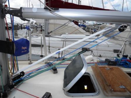

io ho fatto cosi':
[hide][Immagine: http://www.pepe1395.it/photogallery/attrezzatura di coperta/images/dscn0206-lr.jpg][/hide]
Sono piu' o meno nelle tue condizioni (32 piedi, armato in testa, un ordine di crocette, ecc.) ed ho preso il modello K1250.
Tieni conto che e' possibile regolare il carico del boomkicker.
Per quanto riguarda il paranco ho un 8:1 i cui componenti sono descritti qui:
http://www.pepe1395.it/photogallery/Attrezzatura%20di%20coperta/ITA/IT-coperta.html
Spero di esserti stato utile.
Buon vento!

io ho fatto cosi':
Buon vento!
grazie pepe la foto e' esaustiva.
La tua barca e' piu' grande e pesante rispetto alla mia.
Potrebbe andar bene per me il modello piu' piccolo?

Intanto posto un'altra foto del vang un po' piu' aggiornata
[hide][Immagine: http://www.pepe1395.it/photogallery/Attrezzatura%20di%20coperta/images/lr/IMG_0826-lr.JPG][/hide]
Buon vento!
