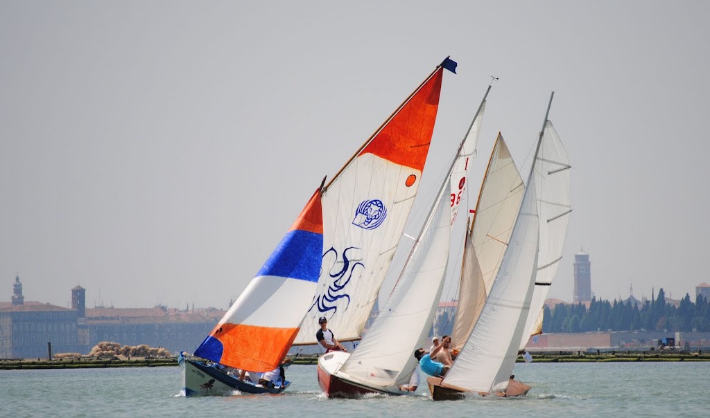

Ciao, con mio fratello abbiamo fatto delle vele per il beccacino d'epoca che abbiamo restaurato,
sono sperimentali (20% in più rispetto alle vele di stazza) e l'albero è un po' raffazzonato, ma ha funzionato
Quello che ti posso suggerire è di cercare una barca che abbia caratteristiche simili alla tua, e di prendere ad esempio le sue vele, per quanto riguarda quantità e posizione del grasso.
Poi considera anche le catteristiche del tuo armo, quindi giro d'albero e lunata.
Nel caso ti volessi cimentare, ricordati che il progetto della vela è il meno, la parte difficile è pianificare bene la realizzazione, ordine delle cuciture, rinforzi, linea di terzaroli, gratile... tutte cose che non riguardano il SW
Qui l'ultima revisione che ci ha permesso di fare la Velalonga 2010, è la barca più a destra
[hide][Immagine: http://lh6.ggpht.com/-aXmyCZTueac/TaQb58U2SMI/AAAAAAAAAWA/bpNKTCl5qlQ/s1024/001-2189.jpg][/hide]
