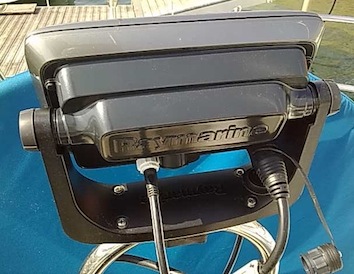

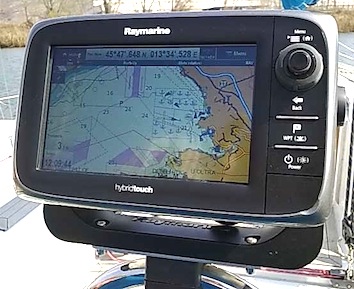

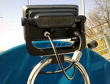

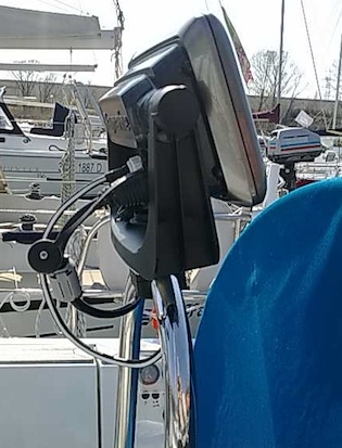

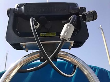

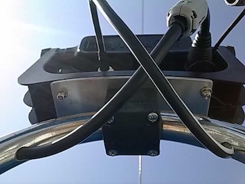

Raymarine E7 - Maro - 08-04-2012
Installato:
[hide][Immagine: http://www.farvela.it/public/E7/22032012573.jpg][/hide][hide][Immagine: http://www.farvela.it/public/E7/22032012575.jpg][/hide]
[hide][Immagine: http://www.farvela.it/public/E7/22032012577.jpg][/hide][hide][Immagine: http://www.farvela.it/public/E7/22032012572.jpg][/hide]
[hide][Immagine: http://www.farvela.it/public/E7/22032012568.jpg][/hide][hide][Immagine: http://www.farvela.it/public/E7/22032012571.jpg][/hide]

...per essere sincero stagno è stagno...è da esterno!!
Non credo che la staffa sia il punto debole, basta proteggerla... Trovo sia comoda l'installazione di Maro ma anche soggetta ad incagli di cime e cimette!
Io l'ho protetto con una . foto!!
Per i collegamenti sono proprio una sciocchezza la difficoltà è passare i incavi!!
Facci sapere!
