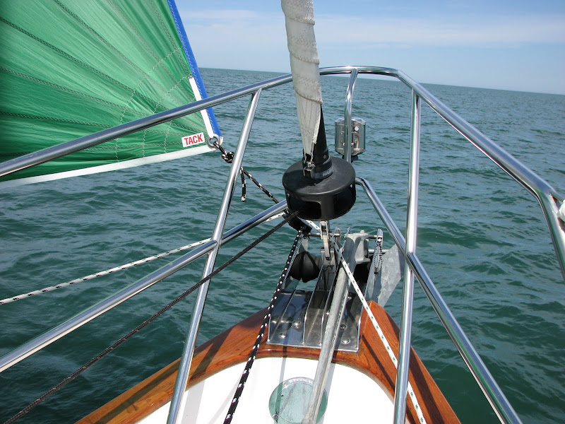

insomma, una cosa tipo questa:
[hide][Immagine: http://lh3.ggpht.com/_UphvaAAl7ZM/S9Li9GWk0BI/AAAAAAAAHPw/UEcm8zOiWW0/s800/IMG_0725.JPG][/hide]

[hide][Immagine: http://forum.amicidellavela.ithttp://www.amicidellavela.it/uploads/avatars/mckewoy/2009111122544_1.jpg][/hide]
io uso il pulpito siccome che è di acciaio pieno saldato allo scafo..
e siccome mi sta all'altezza giusta come se fosse un tangone...
tu potresti mettere un tirante tra il musone ed il pulpito.
