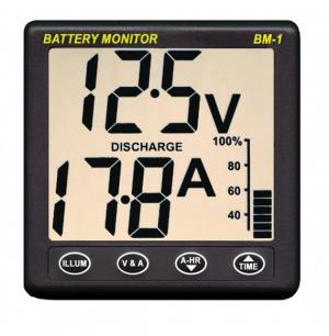

Vorrei prendere questo monitor per controllare l'energia in uscita/ingresso tempi di ricaric etc.
Che ne pensate? qualcuno ce l'ha? funziona bene? Altre soluzioni?

Solo un parere su 'NASA Battery Monitor BM-1' - vittorio - 05-04-2012
L'ho comprato la settimana scorsa e installato domenica. Sembra funzionare correttamente , indica tensione e corrente di scarica della batteria servizi e solo livello di tensione della batteria motore. Ancora non ho capito come funziona la corrente di carica , mi leggerò il manuale.

Perdonate l'ignoranza ma quali sono i reali vantaggi rispetto ai classici voltometri e amperometri?
Solo un parere su 'NASA Battery Monitor BM-1' - SoulSurfer - 05-04-2012
...che se tarato a dovere ti fornisce un'idea dell'autonomia residua decisamente precisa, stesa cossa per i tempi di ricarica..
piu' facile lettura dei dati rispetto all'analogico..
e poi e' anche carino (il compact)
