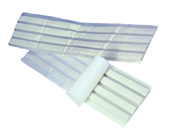

Dopo aver cercato di arginare per un anno usando i prodotti normalmente consigliati, ho provato usare lo stucco butilico che gli idraulici mettono per sigillare i lavandini
[hide][Immagine: http://www.centrogamma.com/immagini/articoli/Fimi/immagini/sanistick.eps.jpg][/hide]
o tipo queste: http://www.professionalferramenta.it/SIGILLANTI/13935-MASTICE-SIGILLANTE-X-LAVE.html
Funziona perfettamente da due anni e mi è rimasta roba per le sostituzioni ed altre necessità che sorgeranno nei secoli venturi.
E' monocomponente, rimane morbido, attacca praticamente su tutti i materiali, è riposizionabile, costa una sega, usi un suo pezzetto come gomma-pane per pulire le superfici e intersizi da sigillare, non lascia residui che impediscano successivi interventi(come succede se usi silicone et similia)...
Lo puoi modellare anche a pagodina per scolare ed allontanare l'acqua.
Ad un amico ho fatto risolvere anche l'infiltrazione tra due lande a lama che uscivano accoppiate dalla coperta e su cui aveva provato di tutto.
