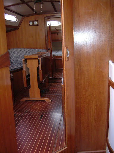

Ciao a tutti,
sui paglioli che vedete in foto è rimasta per una decina di giorni un po' di acqua di mare entrata da un passo d'uomo lasciato distrattamente aperto.
Il risultato è che si sono in parte anneriti ed in parte scoloriti.
La domanda è : come posso intervenire per riaverli in condizioni decenti?
Basta scartavetrare e riverniciare? con cosa eventualmente?
[hide][Immagine: https://lh6.googleusercontent.com/-BMnhKSCtqF8/T985b9XzawI/AAAAAAAAAQg/ZqWBU49bArk/s512/DSCF3188.JPG][/hide]
Sempre paglioli - alessio.pi - 18-06-2012
A vedere cosi (poi ci vorrebbero delle foto specifiche mi sembrano simili ai miei) io ho fatto un bel lavoro in questo modo. Cartavetra del 80/60 per portare via il primo strato di vernice poi 220 per rifinire a seguire prima avevo provato con monocomponente spinnaker ma non mi piaceva molto effetto troppo mielato,,,, allora ho provato con una bicomponente ottimma resa sia visiva che (al momento di tenuta) l'unico dubbio che al momento ho è quello che i tuoi sono rosso ciliegio con inserti acero. i miei erano piu chiari. non ti consiglio lo sverniciatore perche ci vuole molto e poi è difficle toglier etutto e pulice con acetone.
