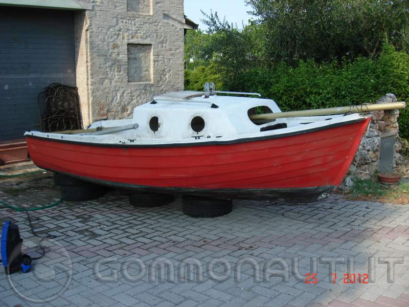

Salve ragazzi, sono nuovo del forum,ma vi seguo da tanto... sono approdato qui perchè mi è capitato di comprare una barchina malridotta che casualmente aveva un albero ed un boma, chiaramente non è nulla di sportivo, ma il basso costo di acquisto ,una cartina verde(100 Euro) fanno di lei una barca piena di buone caratteristicheCoolBig GrinBlush!!!chiaramente, a quei soldi, non potevo certo pretendere un comet,in più mi piaceva l'idea di restaurarlo.
Ho già da qualche mese iniziato i restauri,ma ero (e sono ancora)su un altro forum, dove ho incontrato persone anche molto competenti che purtroppo però nulla sanno di barche a vela,perciò per risolvere i miei mille dubbi, ho davvero bisogno del vostro aiuto.
Qualcuno conosce questa barca? si muoverà a vela? sarà difficile da governare,per un incompetente? grazie a tutti coloro che vorranno aiutarmi...

Conosco la barchetta in questione: è una lancetta tugata in vtr con fasciame all' inglese con albero e boma.
Come hai già capito, non stiamo parlando di una grintosa barca da regata ma andrà benissimo per far tante cose divertenti e, non ultimo, muovere le prime miglia a vela.
Con 100 € hai comprato un bel divertimento, non c'è che dire!

Ho visto le foto nel altro forum. Per quello che si vede: na lavada na sugada la par nanca doperada. Big Grin

[hide][Immagine: http://www.gommonauti.it/imm/16144/1343418573.jpg][/hide]
restauro pilotina Fiart scilla - stefano702 - 12-03-2013
Ops!!! appena vista sull'altro . in finto legno!!!Big GrinBig Grin
Dalla fine di Luglio ci hanno scritto anche nove pagine sul .!!!Smile

CapperonBig GrinBig GrinBig Grini!!!,ma qui siete davvero supereroi e . ho visto la foto mi è venuto un tuffo al cuore,proprio quella volevo . hanno scritto nove pagine da una parte e sei in un altra sezione,perché la sto rifacendo completamente in realta' pare messa bene,invece è tutta da rifare ed ho un sacco di problemi con il . esempio ieri ho verniciato il dentro dello scafo e ad oggi non é ancora asciugato completamente,mi servirebbe una foto per capire come invelarla e che tipo di vele cercare,mi mancano completamente...
