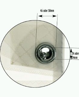

bozzelli per terzaroli a borosa unica - Brunello - 07-10-2013 Salve, ho trasformato la vecchia presa di terzaroli a 'corno' in borosa unica, sfruttando le pulegge del boma. unico neo è che al momento la cima passa sia in inferitura che in balumina direttamente dentro l'anello rutgerson creando un bel po di attrito, soprattutto in inferitura. volendo mettere quindi dei bozzelli per facilitare lo scorrimento (almeno a pruavia), mi chiedevo quale di questi sistemi funzionasse meglio: - bozzello o simil anello antal cucito alla vela ad esempio: [hide][Immagine: http://www.downwindmarine.com/images/P/91003246.jpg][/hide] - stroppetto passante nell'anello rudgerson con due anelli ai lati, e bozzello attaccato ad esempio: [hide][Immagine: http://www.leesails.it/Immagini/Patimar%203.jpg][/hide] - anello con bozzello integrato as esempio: [hide][Immagine: http://www.segelladen.de/Inhalt-untergruppen/L73105737.jpg][/hide] la randa è piccola, circa 15mq thanks bozzelli per terzaroli a borosa unica - utente non attivo - 08-10-2013 Sai dire dove si possono trovare gli anelli con la carrucola? Ho lo stesso problema di attrito delle borose negli anelli. bozzelli per terzaroli a borosa unica - Siandro - 08-10-2013 Io ho uno stroppetto passante nell'anello rutgerson con due anelli ai lati, e un bozzello attaccato e va benissimo. Il vantaggio è anche economico: l'anello con bozzello integrato te lo devi fare 'integrare' da un velaio. bozzelli per terzaroli a borosa unica - Brunello - 08-10-2013 Io li ho trovati su acastillage uk, costo 60€ a coppia e sembra si possono mettere da soli. Cerca goiot quick reef. Il dubbio è se funzionino bene.. bozzelli per terzaroli a borosa unica - albert - 08-10-2013 Domanda: se la borosa lato mura entra nell'occhiello 'puleggiato' da un lato della vela ed esce dall'altro lato, come risolvete il problema della vela, dei carrelli e delle eventuali stecche che restano prigionieri sotto la borosa stessa ?? ![]()
