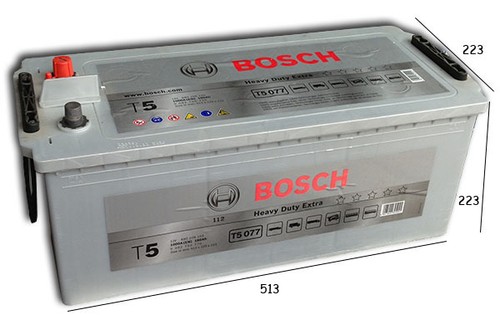

[hide][Immagine: http://i.ebayimg.com/t/BATTERIA-CAMION-0092T50770-180-AH-1000A-12V-HEAVY-DUTY-EXTRA-AUTOCARRO-/00/s/Mzc4WDYwMA==/z/V78AAOxy14VRXaKA/$T2eC16R,!)kE9s4Z+leKBR(,K!Bttg~~60_12.JPG][/hide]
1000 A, 180 Ah, 200 eurini.
Se prendi un vecchio motore, lo paghi 50 euro.
Al limite fai dare una revisione alla coppia . la potenza dell'elettrico parte da 5 KW, che non è poco.

I motori da te indicati partono da 48V, questo significa almeno 4 batterie.
Poi devi prendere anche il controller e qualche controllo manuale...
Conversione fuoribordo da scoppio a elettrico - IanSolo - 07-01-2014
Ragiono ipotizzando (non e' vero) resa 100% in tutti i calcoli, la realta' sara' peggiore:
Un motore da 6KW come quello del Link lavora a 48V (minimo ricavato dalle specifiche riportate) e a quella tensione assorbe 125A.
Per farlo lavorare 12 ore come ipotizzi e' necessario un banco batterie da 1500Ah.
Un banco di tale genere puo' essere costituito in vari modi di cui il piu' economico e' con batterie al piombo per le quali usando come elemento base una batteria a 12V da 100Ah sono necessarie 4 batterie in serie per ottenere i 48V disposte in 15 gruppi in parallelo per arrivare ai 1500Ah richiesti ovvero servono 4x15=60 batterie da 100Ah a 12V !!!
Purtroppo un tale magazzino di energia e' oltremodo costoso e pesante comunque venga diversamente costituito (singole batterie di piu' alta capacita' o di piu' alta tensione ancora piu' costose dell'ipotesi fatta).
La batteria cui ti riferisci 'da 1000 A 180 Ah costa tra i 150 e 250 euri' consente lo spunto di 1000A ma l'energia in essa contenuta e' solo quella dei 180Ah e col prezzo indicato e' certamente una batteria a 12V. Rifacendo il calcolo con questi parametri troviamo di nuovo 4 batterie in serie per avere i 48V in 1500:180=8 gruppi (sarebbe stato 8,3 ma le batterie non si possono tagliare) pari a 4x8=32 batterie come quelle indicate per una spesa minima di 150x32=4800 Euro e massima di 250x32=8000 Euro. Una tale batteria pesa 38 Kg (http://www.carbattery.it/index.php?page=shop.product_details&category_id=6&flypage=flypage.tpl&product_id=59&vmcchk=1&option=com_virtuemart&Itemid=73) per cui il banco totale graverebbe sulla barca ben 38x32=1216Kg.
Non ripeto il calcolo per batterie al Litio perche' e' intuitivo il maggior costo risultante.
Si puo' pensare di rinunciare ad autonomia ma i calcoli sono analoghi, la convenienza economica c'e' solo per impieghi su percorsi molto brevi per autonomie attese molto ridotte o dove (come su molti laghi europei) si sia costretti da leggi restrittive in vigore.
Conversione fuoribordo da scoppio a elettrico - Edolo - 07-01-2014
ah ecco. Comunque anche avendo 4 batterie in serie, ci fai 1 ora e 1/2 (e poi butti le batterie). Più verosimile un'oretta.
Il tutto per avere meno di 10cv ed un centinaio di Kg di batterie.

Sbagli nell'interpretare i dati della batteria.
1000A sono gli A massimi che la batteria può erogare senza andare in crisi.
180A/h invece ti indica che la batteria si esaurirà totalmente erogando 180A per un'ora, o 90 per 2, 45x4 e così via...
Chiaro?

Tutto, specialmente nel uso nei calcoli della Corrente (misurata in A) e Capacita' (misurata in Ah)
Citazione:allora....
2 batterie da 24 v, 180Ah, 1000 A.
A. disponibili 2000.
1. 1000A e la corrente di spunto, non la capacita'
2. Se vuoi avere 48V, devi mettere la batterie in serie. Se vuoi avere 2000A di spunto, devi metterle in parallelo.
Perciò, i 1000 restano 1000. Il che non ha altro valore che dirti che le batterie riusciranno a darti un massimo ben oltre la domanda (120A)
Citazione:Ah disponibili: ben oltre le 120 richieste dal
V = 24 + 24 = 48.
qui confronti mele i pere. 120A e' la corrente nominale del oggetto. 180Ah e' la capacita' della tua batteria. Teoreticamente (e solo teoreticamente) significa che la tua batteria di 180Ah di darà 120A per 1,5h (120A * 1,5h = 180Ah).
Nota: 120 * 1.5 = 180; A*h = Ah!
Citazione:
2000120= 16 ore, che facciamo diventare 12 per tranquillità.
Di nuovo dividi corrente (A) per corrente (A), che ti da un coefficiente senza misura, e non ore (che hanno la misura h). E questo senza calcolare che il 2000 non corrisponde a verità.
Citazione:Dove sbaglio?
Non vedi la differenza (enorme) tra A e Ah. Ma non sei l'unico qui sul forum. Da tempo ho smesso a fare il 'sapientone', correggere ed entrare in discussioni inutili su questo.
Per avere le 12 ore che dici tu valgono i calcoli di Guido (Iansolo) che saluto!
Poi oh... fattibile è fattibile, ma è palese che il gioco non valga la candela
