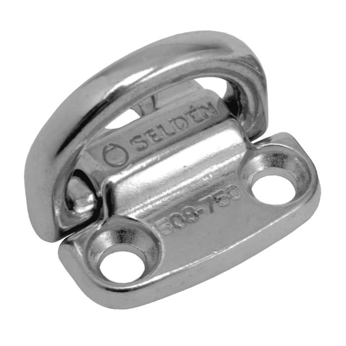

Come fareste la legatura del controvento della delfiniera fissa che ho fatto sul Mumm?
E' di 1 mt circa, carbonio, ed esattamente sul punto di mura è un "pieno" di carbonio di 3cm, con [hide][Immagine: http://img.nauticexpo.com/images_ne/photo-g/articulated-padeyes-sailboat-21696-7079503.jpg][/hide] a fare da mura e controvento.
Sullo scafo c'è un foro passante, con (per ora) gassa con un dynema scalzato del . farò una piomba fatta bene...
Sul padeye cosa fareste?
Poi vi dico cosa ho fatto ioSmiley4
RE: Nodo per controvento delfiniera - ADL - 29-05-2014
impiombatura prima di serrare i bulloni del padeye
RE: Nodo per controvento delfiniera - Mr. Cinghia - 29-05-2014
(29-05-2014, 13:45)ADL Ha scritto: impiombatura prima di serrare i bulloni del padeye
meeee tooooo (anca mi).18
RE: Nodo per controvento delfiniera - LiberaMente - 29-05-2014
Concordo. Tutt'al più, se vuoi essere in grado di smontare il vento, fai una piomba e poi bocca di lupo sul golfare, sempre prima di tirare i bulloni, in modo da precaricare. Io il dynema scalzato lo metterei dell'8, del 5 mi pare un po' sottodimensionato ....
RE: Nodo per controvento delfiniera - lupo planante - 29-05-2014
Se è precaricato vuol dire che DEVE essere piu corto e non puoi riuscire a tenderlo e nello stesso tempo avvitare i dadi passanti.... se ci riuscite a mano vuol dire che non è precaricato ma molle come...
io ho fatto un anello e l'ho parancato sotto al bompresso....
(29-05-2014, 14:17)LiberaMente Ha scritto: Concordo. Tutt'al più, se vuoi essere in grado di smontare il vento, fai una piomba e poi bocca di lupo sul golfare, sempre prima di tirare i bulloni, in modo da precaricare. Io il dynema scalzato lo metterei dell'8, del 5 mi pare un po' sottodimensionato ....
il 5mm ha un carico di rottura di 2900kg se non sbaglio... il mio gennaker piu grosso è di 86mq.... anche al traverso con 30 nodi non arrivo a 3 T, viene giu qualche cos'altro 21o mi cede padeye
RE: Nodo per controvento delfiniera - ADL - 30-05-2014
1) mi piace come quando parlate di carichi di rottura tenete conto della fatica, mi piace come considerate che una cima vecchia di 5 anni, sottoposta a carico costante+variabile abbia lo stesso carico di rottura di una .)
2) dipende da quanto solo lunghi i bulloni passanti. con uno spectra scalzato figo hai piccole deformazioni per basso carico, il che significa che non devi tirarlo di 100 mm per . poi ti avanza del bullone lo tagli col dremel a lavoro finito.

RE: Nodo per controvento delfiniera - lupo planante - 30-05-2014
parliamo di questo:
[hide][Immagine: https://fbcdn-sphotos-h-a.akamaihd.net/hphotos-ak-xap1/t1.0-9/10256174_10203778747056028_873633126587482628_n.jpg][/hide]
...forse non mi sono spiegato bene. Io ho in mano il golfare, con la piomba fatta diciamo a bocca di lupo del controvento. Questa ha un allungamento di 2 mm, ma se è pregaricata vuol dire che è pi CORTA di almeno 2 mm + il precarico (1 mm) fanno 3 mm (siamo gia nella fantascenza da forum.....)
Ora: se le viti fossero lunghe anche 30cm, io riesco si a fare la bocca di lupo, e infilare il padeye nelle viti, ma arriverà ad un punto in cui il controvento comincerà a tirare e il pd sarà ancora storto sulle vite e il bullone forzerà sui filetti....

RE: Nodo per controvento delfiniera - nedo - 30-05-2014
(30-05-2014, 13:31)lupo planante Ha scritto: parliamo di questo:
Penso semplicemente che serrando i 3 dadi del Pd recuperi tranquillamente lo stiramento di 2 mm + la pretensione di 1 mm senza che te ne accorgi . forse nulla la flessione verso il basso del bompresso ?? è pur sempre fissato con viti al musone e 1 mm in testa corrisponde a 0, qualcosa sull'ancoraggio di . mi pare fantascienza lupo !! Smiley53
