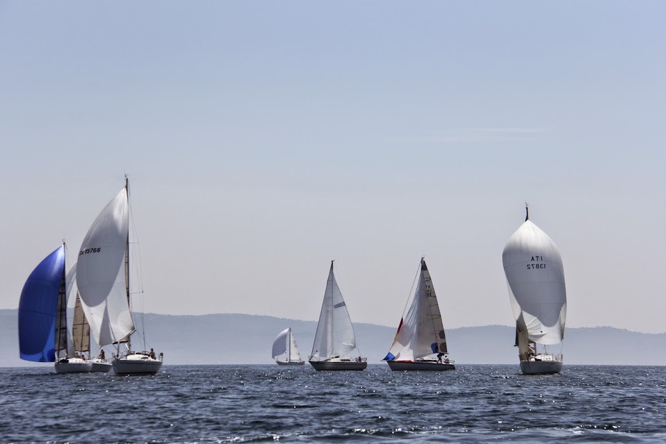

All'opera da lontano...
Io a sx unico gennaker blu, a destra con il numero velico al contrario, invece la sorellina che scendeva un pelo più poggiata con lo spi.
Arrivati insieme in boa, fatta passare perchè a naso entrata di poco prima dentro le due . dico per fortuna perchè poi anche se interna le sono entrati dentro.

tu sei quello in secondo piano, ma vai in regata con il rolla?
è pannellato quel genoa? non si vede niente ma a me sembra magro.
ho perso un pò di smalto con il regolamento ma c'è sempre la regola che se si ingaggia da meno di due lunghezze (da libero dalla poppa) tu non puoi orzare oltre la giusta rotta?
oltre che mandargli da sottovento un pò di rifiuto della tua randa non potevi fare.

Si e non ci penso proprio a lasciarlo a casa, troppo comodo in questo circuito di regate x2 e solitario.
Un rollata ed il genoa è aperto. Comunque si è pannellato e dovrebbe essere grassoccio Wink.
Per l'orzata ci sarebbe stato tutto lo spazio, non ero ingaggiato e la giusta rotta era verso barca giuria essendo la linea del traguardo leggermente storta, probabilmente avevo lo spazio per passare io sopravvento
Ma poi detta tutto era nella classe più grande quindi è stato solo un fastidio psicologico che mi abbia fumato all'ultimo, il suo sorpasso non ha cambiato la mia posizione in classifica.
