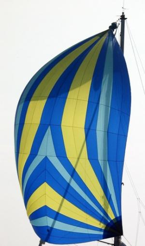

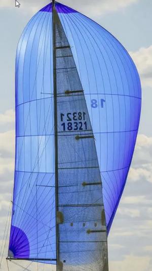

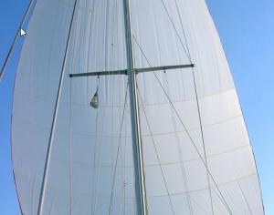

Guardando un po' in giro tra i regatanti e i croceristi sportivi ho notato che sono diffuse 3 diverse tipologie di taglio della parte centrale:
1) 2 o più ferzi orizzontali
2) 1 o 2 file di ferzi tutti grossomodo rettangolari e verticali
3) 1 o 2 file di ferzi "radiali"
Di seguito alcuni esempio presi in rete di ciò che sto dicendo.
[hide][attachment=45799][/hide]
[hide][attachment=45800][/hide]
[hide][attachment=45801][/hide]
Quali sono i pro e contro di ognuna delle soluzioni?
Sono solamente scelte stilistiche del velaio di turno? Oppure materiali e impiego della vela impongono una soluzione piuttosto che un altra?

intanto direi che la prima differenza e' di forma, il primo mi pare un vmg, una vela stretta da venti leggeri con la quale si puo orzare per fare velocita, il modo col ferzo orizzontale non e' comune, puo aumentare la rigita della vela insieme al rischio di rotture, le "grinze" verticali sono dovute al diverso modo di lavorare dei ferzi incrociati rispetto al dritto filo, a me non danno fastidio, pero e' pieno il mare di gente che se la vela fa la grinza e' sbagliata.
gli altri due sono dei runner, direi che l' unica differenza sostanziale che vedo e' la colorazione.

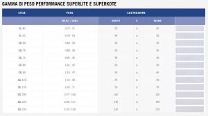

Per capire quanto detto nella mia frase "cifrata"  , questa è la scheda generale dei tessuti in nylon dove si leggono i dpi warp x i dpi fill, ( p. es. 30x20 o 70x50 ).
[/hide]
Tutto questo lungo discorso solo per significare che il motivo di un "taglio" triradiale piuttosto che cross-cut non è nella forma o nell'estetica, ma fondamentalmente nell'adattamento della struttura del materiale alla mappa delle sollecitazioni sulla vela.
