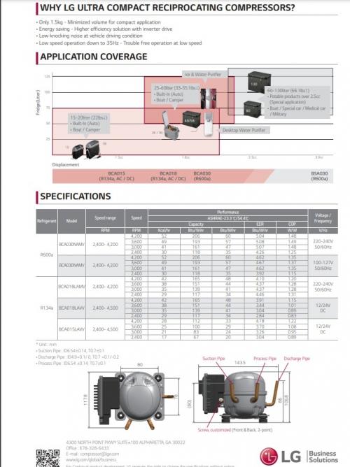

Ho visto dalle foto che il modello è BCA018LAVV
Se può essere utile allego[hide]     [/hide]
