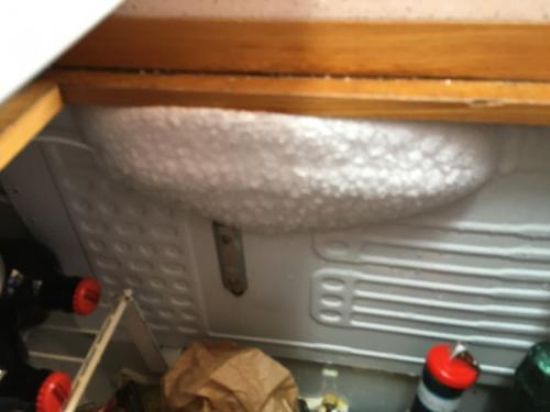

Frigo che friga poco...
...e si comporta così come da foto, creando una specie di alveare di ghiaccio
Chiamerò un frigoriferista, ma mi piacerebbe anche avere un parere da un ADV.
Antonio Giovannelli
potresti verificare di non avere un piccolo spiffero in quella zona.
se la tenuta è imperfetta, ogni volta che apri la porta entra molta aria calda. raffreddandosi, questa risucchia per depressione aria esterna proprio in quel punto il che che giustificherebbe la scarsa resa del sistema ma anche la condensazione e formazione di gelo localizzato.
altrimenti il gas non circola in modo uniforme nell'evaporatore
Inviato dal mio Redmi Note 8 Pro utilizzando Tapatalk
Grazie, temevo anch'io una tenuta imperfetta... ma è uguale ad altri punti
Antonio Giovannelli
il compressore fa i suoi cicli regolari attacca e stacca oppure è sempre attivo?
(05-07-2022, 10:46)BornFree Ha scritto: il compressore fa i suoi cicli regolari attacca e stacca oppure è sempre attivo?
Ho l'impressione che sia sempre attivo...
Antonio Giovannelli
E' semplicemente scarico di gas, quanti anni ha il frigo?
Un frigorista normodotato e onesto ripristina il gas in mezz'ora, al netto che non ci siano perdite o cose strane.
Prova a vedere se sul compressore trovi l'etichetta del gas che al 90% sarà R-134a.
(05-07-2022, 11:18)bludiprua Ha scritto: E' semplicemente scarico di gas, quanti anni ha il frigo?
Grazie tante, provvedo a verificare
Antonio Giovannelli
Effettivamente mancava il gas, ma si sospetta una microperdita (il gas era stato reintrodotto lo scorso anno). Abbiamo sezionato l'impianto e messo in pressione le sezioni per vedere dove c'è la perdita
