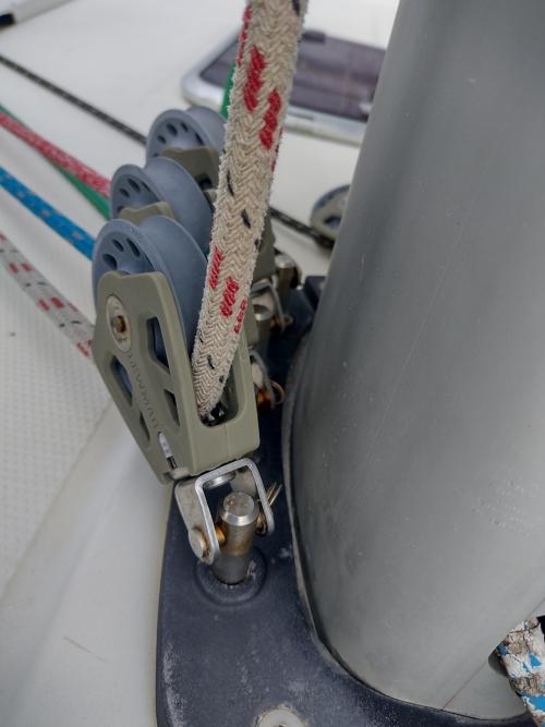

dopo quindici anni i bozzelli lewmar stanno cominciando a rompersi sulle guance in plastica, quindi è il momento di sostituirli. Pensavo agli anelli antal almeno per alcune manovre, borose, drizza gennaker e fiocco, forse il vang.
Al piede dell'albero ho dei perni (verdi foto). La domanda è: posso mettere il loop in dyneema direttamente sul perno oppure devo usare dei grilli inox ? Ma così facendo, l'insieme grillo-loop-anello porta l'angolo della cima più in alto rispetto al bozzello, rischiando di fare strisciare la cima nel carter della tuga che le ricopre. Riuscire a costruire un loop corto, ma proprio corto corto ?

sono consapevole che l'attrito aumenterà, ma spero che su manovre che non devono correre tanto, la cosa sia accettabile, o no ? Per cime da 12 il foro dell'anello va bene da 20 ?
il dynema ha fibre liscie più un trattamento iniziale ceroso, una calza normalmente deve proteggeree d avere glip per mani e stopper non mi ricordo dove avevo letto che a parità di sforzo fatto con un tessile con calza si arrivi fino al 50% in più di sforzo proporzionalmente al peso da sollevare, un alternativa sarebbero i sectorring della antal tipo RR53.10 costano come i bozzelli, gira e rigira i bozzelli son costati ma hanno durato 15 anni senza guardarli, se trovi bozzelli con guance inox direi che te li dimentichi.
Quei bozzelli sono dei Lewmar Synchro credo da 72.
Costano "la bellezza" di circa una sessantina di euro l'uno.
Sono durati una quindicina d'anni ??
Credo che l'investimento per cambiarli con una nuova serie magari con le guance nere, che fa più figo, non sia eccessivo.
Con gli anelli aumenterai l'attrito e dunque le manovre saranno meno scorrevoli e le calze si usureranno più velocemente, perciò quel che eventualmente risparmierai di bozzelli lo spenderai poi in drizze.
Capito, vorrà dire che dovrò frugarmi !
Almeno nei punti di mura del circuito dei terzaroli me li fate mettere gli anelli ?
Se dovessi trovarmi con le tasche ripiene, un upgrade con la serie htx di lewmar, con un carico di lavoro maggiore, come lo vedete ? Esagerato ? Parliamo di un hanse 400
Sotto le guance in plastica c' e' del metallo ? Confermi ? Prima che mollino ce ne passa.
Cambia i piu' sfigati e comunque quelli che hanno più carico
Se hai attrezzatura Lewmar vai avanti Col brand, altrimenti con harken spendi meno credo.
Gli harken hanno il buco centrale e gli si può passare un cimino di sicurezza.
Probabilmente sulle borose cambia poco, certo che se poi passi in un carter, sara' difficile fare loop così corti.
Da quando hanno riscoperto gli anelli, l attrito é scomparso, é vietato parlare di attrito in barca, anni fa si mettevano bozzelli con biglie dappertutto , spiegando che scorrevano meglio.
E' indubbio che un bozzello, che poi é come un cuscinetto a sfera usato dappertutto, ha meno resistenza e rovina molto meno il cordame, il vantaggio degli anelli, che poi allora puoi mettere un grillone come faccio io da molti anni, é che hanno meno peso e costano meno, certo non fanno lo stesso lavoro.
