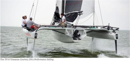

Oltre alle tavole olimpiche, i kite olimpici, i Moth, i Nacra 17, i 69F, comincia ad esserci qualcosa anche per chi ha la panza che sporge ............. (ma anche il portafogli gonfio)
E su questo siamo tutti concordi, Non so quanto ci vorrà perche il tutto diventi ordinario, e se ancora le "normali" barche NON sono a prova di imbranato, immaginiamo cosa potrà avvenire quando foileranno a vela e -ahimè- motore i domenicaliSmiley29Smiley5
Ma il punto che mi piacerebbe sviscerare è quello degli equilibri (fondamentali dall'optimist in su) e degli sforzi concentrati in punti specifici.
A vista sembra sempre che debbano scuffiare di prua, con quel foil a mezza barca o meno e l'albero altissimo.

Equilibri: se i foil stanno là, un motivo ci dovrà pur essere Smiley36Smiley36
A parte gli scherzi, la posizione è più o meno quella del CG-CB di una barca tradizionale.

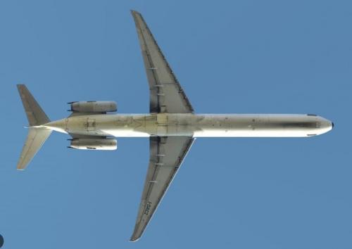

Vero che la propulsione è sopra l'acqua e la resistenza sotto e si deve tener conto della coppia relativa, ma, per fare un esempio stupido, anche le ali di un moderno aereo di linea a me sembrano a prima vista posizionate molto indietro 32 .....
Guarda bene dove sono i pesi grossi (motori)! C'è una sostanziale differenza tra aerei di linea e barche AC, i intrinsecamente stabili i primi, le seconde no (come i caccia).

(21-01-2023, 11:33)paolo_vela Ha scritto: Guarda bene dove sono i pesi grossi (motori)! C'è una sostanziale differenza tra aerei di linea e barche AC, i intrinsecamente stabili i primi, le seconde no (come i caccia).
Uguale uguale 32: la prua di un CA è fatta di carta velina e pesa meno di nulla.
A parte il fattore geometrico, per cui lo sviluppo della superficie di prua è meno di metà di quello della poppa, l'equipaggio e le attrezzature sono a poppa e al 40' che è fatto in scala, per una nasata nell'acqua, gli si è aperta la prua in due.
Comunque il piano di poppa è uno stabilizzatore e contribuisce poco alla portanza.

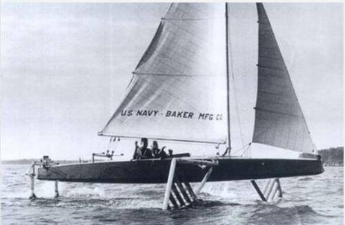

Questo il primo a vela:
Monitor: nel 1955 ..... 68 anni fa 32

Ni... il piano di coda orizzontale degli aerei di linea ha solitamente portanza negativa ("spinge verso il basso"), quello degli AC ha portanza positiva (poca, ma ce l'ha, "spinge verso l'alto" come il foil principale), sostanziale differenza nell'equilibro dei due mezzi, stabile il primo, instabile il secondo. Vale anche per l'aereo che hai messo in foto (MD-80 o simile, cercati "stability margin MD-80" e vedrai che il baricentro cade davanti al centro aerodinamico dell'ala, negli AC40 o 75 il baricentro cade tra i foils principali e lo stabilizzatore).

(23-01-2023, 12:27)paolo_vela Ha scritto: Ni... il piano di coda orizzontale degli aerei di linea ha solitamente portanza negativa ("spinge verso il basso"), quello degli AC ha portanza positiva (poca, ma ce l'ha, "spinge verso l'alto" come il foil principale), sostanziale differenza nell'equilibro dei due mezzi, stabile il primo, instabile il secondo. Vale anche per l'aereo che hai messo in foto (MD-80 o simile, cercati "stability margin MD-80" e vedrai che il baricentro cade davanti al centro aerodinamico dell'ala, negli AC40 o 75 il baricentro cade tra i foils principali e lo stabilizzatore).
Sì, su un aeromobile il piano di coda è deportante, perchè l'aumento della velocità provoca una cabrata che rallenta l'aereo.
In questo caso immagino sarà neutro, perchè i principi di funzionamento sono diversi e se il foil principale si avvicina troppo alla superficie ventila e stalla con la conseguenza dei carpiati che si vedono nei filmati.
