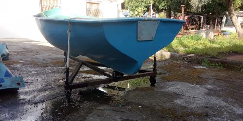

Salve, possiedo una barchetta in vetroresina monostrato di 3,80m x 1,5m probabilmente di un quorantina di anni , presa strausata e restaurata, la presi per le linee dello scafo molto "tradizionali" con a subito il desiderio di farla a vela.
Logicamente uno scafo del genere richiede un armo a vela latina, ma a riguardo non ho nessuna conoscenza.
Mi servono info per tutto.
Altezza albero e dove e che distanza posizionarlo,
Sartie o stralli , dimensioni della vela.... ecc.ecc.
Confido in voi
Provo a dire la mia.....
Potresti prendere ad esempio l'armo dell'Alpa Tris.
Albero a prua (tipo cat o laser), livarda e boma; niente strallo e sartie, il massimo della semplicità.
I termini non sono correttissimi, questo tipo di attrezzatura ormai non è molto diffusa.
Magari qualcuno corregge ed integra.
PS: credo che il problema maggiore sia relativo alla deriva, immagino per praticità a baionetta, e relativa cassa

. .no voglio modernizzare m quella carena vuole una latina tradizionale

forse va pensato anche il timone, ho l'impressione che prima si usasse solo il fuoribordo

Si e nato come gozzo a remi e con fuoribordo.
Che dovrei fare un timone e cosa scontata.

Hai pensato a prenderti un bel dinghi? Anche su quello si voga, in doppio, 4 remi cammina bene stanno sotto le panche, l'albero e la randa, vela stanno tranquillamente in barca.
Al contrario delle altre derive si arma e si disarma stando in barca.
