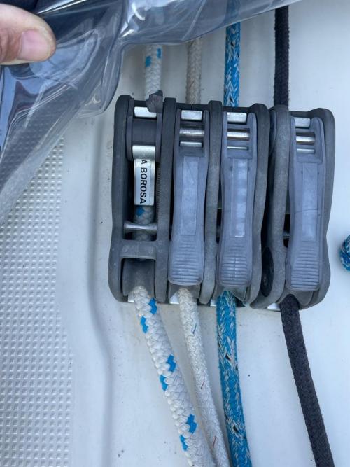

Ciao a tutti, ho un Bavaria 37 del 2002 che monta lo stopper in oggetto.
Ho provato in tutti i modi a sostituire la leva rotta ma, per come è posizionato lo stopper (vedi foto ) non mi è possibile estrarre i perni .
In pratica dal lato della testa del perno del gruppo da tre (sx) c'è un bordo sagomato della tuga che ne impedisce la completa estrazione, mentre dal lato dello stopper singolo (dx), la testa del perno è all'interno ( non mi spiego perchè lo hanno montato cosi) .
Dopo svariati tentativi ho anche provato a smontare il cielino pensando di riuscire ad accedere, dal basso, ai dati di fissaggio, ma purtroppo non c'è spazio per operare.
Qualcuno che ha avuto lo stesso problema può aiutarmi ? Grazie

Ho smontato senza problemi le 2 batterie di stopper. Bisogna svitare le due viti che si raggiungono dall' alto. È inutile cercare di lavorare da sotto perché le viti sono avvitate in una piastra di alluminio filettata resinata. Se non riesci a svitare le viti, utilizza un cacciavite a percussione e vedrai che avrai ragione sulle viti recalcitrant.
Per quanto riguarda la fragilità delle leve, ricordo che questi stopper devono essere chiusi/aperti solo quando la drizza/scotta è in tensione, così facendo la leva viene aperta/chiusa con minimo sforzo e non si rompe.

Nel mio caso ho dovuto estrarre le le 2 viti a stella (torx) perpendicolare al blocco. Viti posizionate in basso vicino a coperta.
Poi aprendo completamente gli stopper ho spinto il blocco per farlo scorrere sulla slitta ed estrarlo.
Poi ho smontato altre viti per aprirlo e sostituire maniglia rotta.
Quando inserisci nuovamente il blocco e' importate tenere gli stopper aperti.
